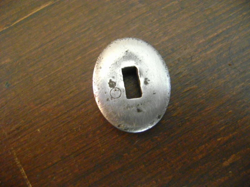

MessageSujet: Re: restauration couteau USM3   Dim 7 Avr 2013 - 13:54
A toutes fins utiles, voici quelques photos du pommeau dont je dispose.
C'est un bon pommeau de US M3. En plus il provient d'un Imperial.
A toi de voir.
Tapirm72

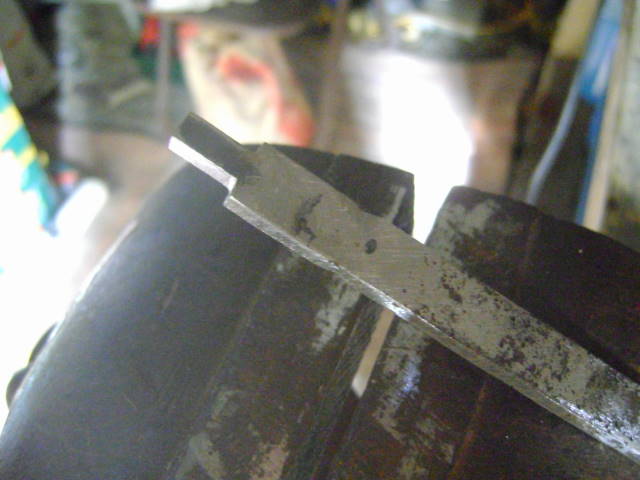

J'ai bien vu tes photos de la poignée démontée.
C'est bien ce que je craignais. La soie a été brisée. Il y manque un morceau.
Demain, à la lumière du jour, je ferai des photos de la soie d'un US M3 telle qu'elle devrait être.
J'y mentionnerai les côtes et dimensions de manière à ce que tu puisses reconstruire la soie comme elle était à l'origine.
Voici, à titre d'exemple, une soie brisée reconstruite :
Dis-moi si tu te sens capable de réaliser ça.
Tapirm72.

MessageSujet: Re: restauration couteau USM3   Lun 8 Avr 2013 - 11:23
Voici la suite :
Une photo d'une épave de lame Imperial :
Le talon de la soie :
L'arrêt destiné à retenir la garde (pour mémoire - sur ton poignard cette partie devrait être intacte) :
Les côtes d'une soie de US M3 Imperial (prévoir un tenon de soie légèrement plus long - qui pourra être recoupé à la bonne longueur juste avant le matage) :
Il faudra donc que tu rallonges le reste de la soie de ton poignard d'un morceau en acier, soudé à l'arc et que tu adaptes strictement le nouveau morceau aux dimensions des restes de la soie.
Pour la soudure à l'arc, il est important de chanfreiner soigneusement les lèvres des parties à souder, afin de produire une soudure parfaitement dense, cohérente et homogène.
Une fois la soudure réalisée vient la "mise en forme" de la nouvelle soie.
Je dégrossis à la disqueuse d'angle et je termine à la lime. Il ne faut surtout pas se précipiter ! ! !
Personnellement je procède de manière très progressive. Il ne faut pas perdre de vue que "le coup de trop" enlève de la matière que tu ne pourras plus rajouter !
Je vérifie en permanence la progression de la mise en forme au pied à coulisse en me référant sans arrêt aux dimensions des restes de la soie.
La nouvelle soie mise en place, il faudra déterminer la longueur totale à prévoir + 2 à 3 mm
et scier la partie en trop.
On en reparlera ensuite.
Bon boulot.

MessageSujet: Re: restauration couteau USM3   Ven 21 Fév 2014 - 21:55
Bonsoir,1er éssai "photo"... USM3 CASE LAME 18/95/usm3_013.jpg" />

MessageSujet: Re: restauration couteau USM3   Ven 21 Fév 2014 - 22:02
2ème photo:
