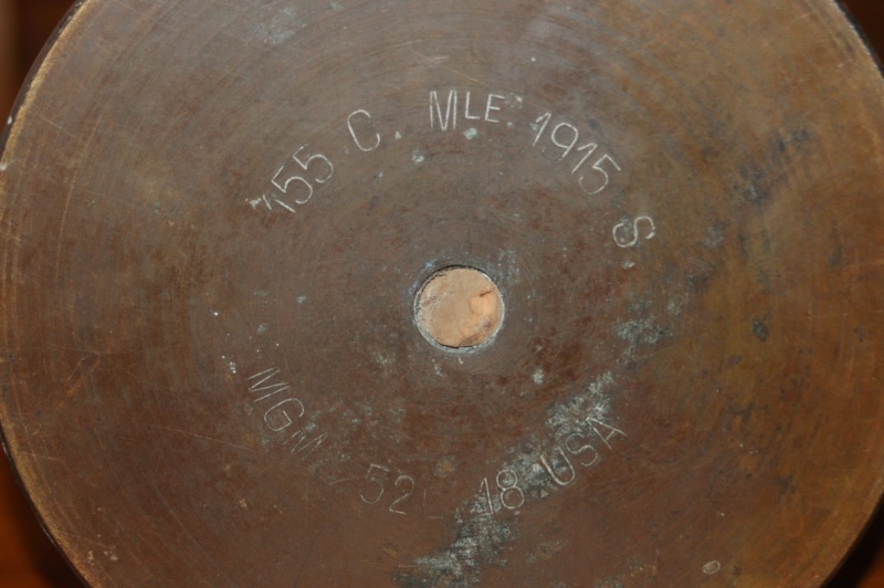

Bonjour a tous.

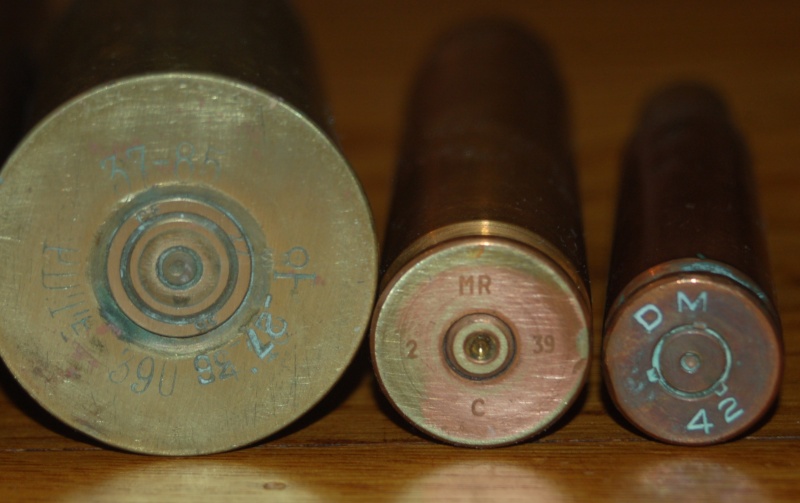

J'aurais aimer avoir une identification de ces differentes douilles s'il vous plais.
Comme je n'y comprend absolument rien dans les calibres (il y en as trop pour ma petite téte) je viens vous demander ces renseignements.
J'aurais aimer savoir pour quelles armes chacunes d'elle etait utilisées, de quelle époque elles peuvent étres.
La premiére est une douille assé grosse.
Et voici les autres.

1ere douile !
douille de 155 mm modèle 1915 d' origine française du ministère de guerre ( MGM) , livré aux troupes US et daté 1918 !
2 e à gauche !
douille de 47 mm française modèle 1935 pour blindé français de la WWII , comme le char B1 bis , le Somua S 35 et Somua S 40 , ATE = ateliers de construction de toulouse , 3-49 serait la date , 3e trimetre de 1949 , C = compagnie française des métaux de Castelsarrasin ( à vérifier pour la datation si exact , et dans ce cas voir quel blindé post WWII utilisait encore cette munition ?? )
la 3 e est une douille anti char française de la WWII de 25 mm daté 1940 , je n' arrive pas à lire le trimestre ?? TE= étant la aussi les ateliers de construction de toulouse qui est la cartoucherie et V = la société des trefleries de Biaches- St - Waast qui est le fournisseur de métal
la 4e est une douille 37X 85 Française WWI , 37 mm étant le diamètre et 85 mm la hauteur de celle ci , utilisé pour le canon SA modèle 1918 ou le canon TR modèle 1916 ce style de munition fut encore utilisé en WWII , mais les marquages de culot en sont bien différents
la 5e est une douille française WWII de 2cm de DCA ou aviation daté du 2 e trimestre de 1939 , MR = manufacture de machines du haut rhin à Mulhouse qui est une cartoucherie , C = compagnie française des métaux , usine de Castelsarrasin qui est fournisseur de métaux
et la 6 e est une douille de 12/7 US daté 1942 , DM = Des Moines Ordnance Plant , Iowa
