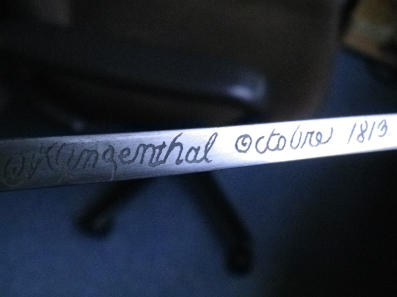

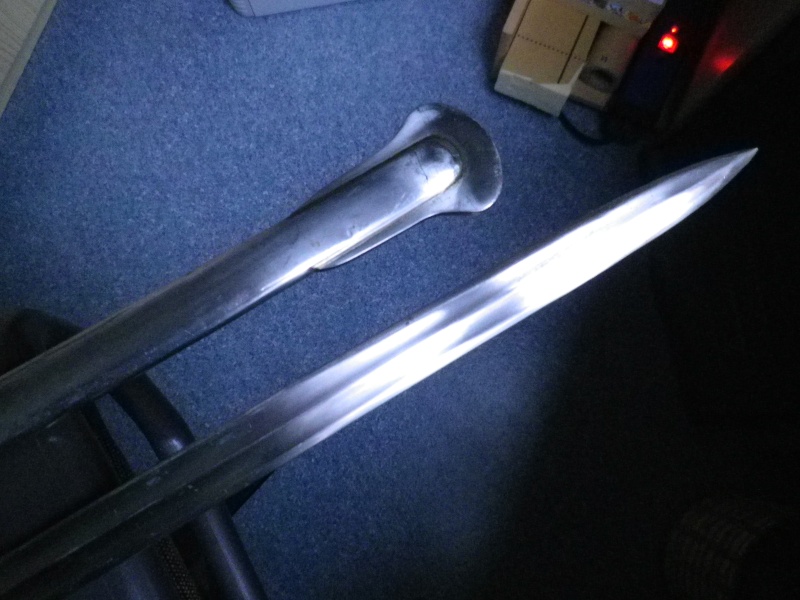

Retour d'un rendez vous à Sélestat (68), pour voir un sabre marqué 1813!!!?? On en avait parlé avec cette personne de Rouen qui passerait près de Klingenthal, en allant faire une livraison en Allemagne prévue vers fin Janvier.
Honnêtement je n'y croyais pas! Il pensait montrer le sabre au musée du Klingenthal, anciennement Couleaux. Et ce matin, confirmation, on peut se voir vers 15h.
Et voilà ce que je ramène, pour le prix d'un bon casque à double insigne Mle 40.
Mais, Est-ce bien ce que je crois être: un cuirassiers ?
Longueur totale 117cm, Lame 96cm, poids total: 2kg340

Ach malheur, misère.... pas un octobre 1813! Attendons d'autres avis, mais j'ai tout lieux de croire qu'il s'agit d'une copie un peu vieillie du très célèbre sabre de cuirassier (An XIII) il me semble.
Le marquage, sur les photos, me semble fait au laser, et pas à la main. Mais je peux me tromper. De plus, la poine n'est pas dans une configuration empire, mais au mieux retaillée sur à raccourcissement réglementaire.
Toujours est-il que le musée de Klingenthal dans ses stages de restauration auxquels j'ai assisté met en garde contre cette date d'octobre 1813 : le modèle de la copie était d'octobre 1813, d'où la date.... et depuis une production copie qui a bien du dépasser la production mensuelle de la manufacture.

exactement pareil, c'est une copie.
Egalement en vente sur Armaé en neuf.
Gravure à l'acide.

Par contre il y a un truc qui m'échappe: les sabres AN IX, XI et XIII ont des calottes sans bourrelet.
La calotte à bourrelet n'apparaîtrait qu'avec le mle 1816.
Le plateau à dessous creux existe sur les mles 1816 et 1854 seulement.
De plus sa lame à double pans creux et pointe dans l'axe semble être du mle 1854 ou peut-être AN XIII.

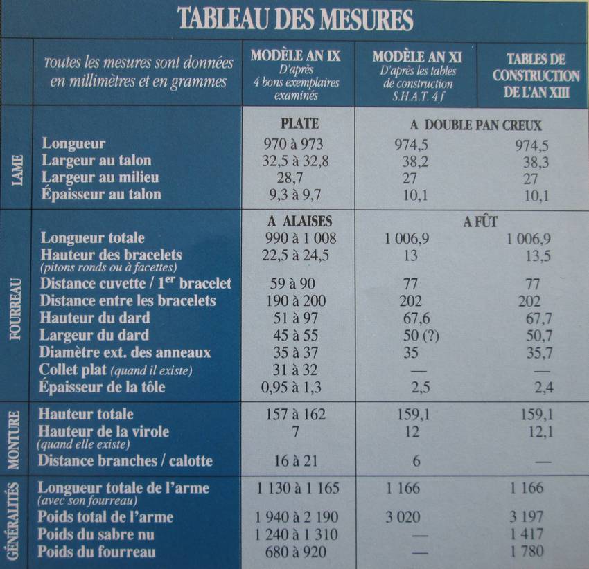

A savoir de quand datent ces copies. Elles ont été effectuées par des gens qui possédaient les poinçons de Klingenthal, des anciens de
la manufacture ?
Il y avait quelques autres détails: Longueur de lame. manquait 1,5cm
hauteur de lame au talon. manquait 2 ou 3 mm
Epaisseur de lame, il y avait aussi une différence.
L'écriture, c'est pas du laser, mais de l'acide, très gros et très creux. là j'aurais du être intrigué.

Ces copies sont très récentes, de ces 20 dernières années et sont made in pakistan, india ou autres pays locaux d'Asie.
Absolument aucun rapport avec Klingenthal ni Couleaux.
J'ai retrouvé la bonne version de cet Octobre 1813, qui est bien conforme celle-là:
Cuirassiers  / Dragons An IX / XI / XIII ? Q10
La calotte sans bourrelet, le plateau qui n'est pas creux, les branches qui se terminent par des boules correspondent bien au modèle.
Le marquage est absolument identique (on en voit pas mal sur les bourses), toujours du même modèle.

La gravure en elle-même est reconnaissable et surtout le U et le K de "Du Klingenthal qui se chevauchent.
C'est une caractéristique de tous les faux.

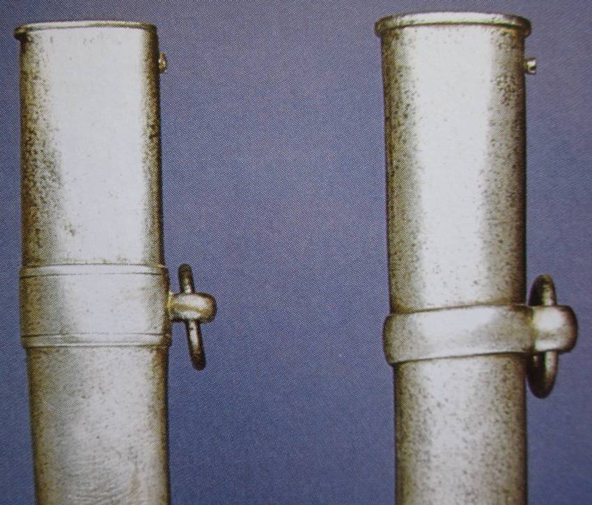

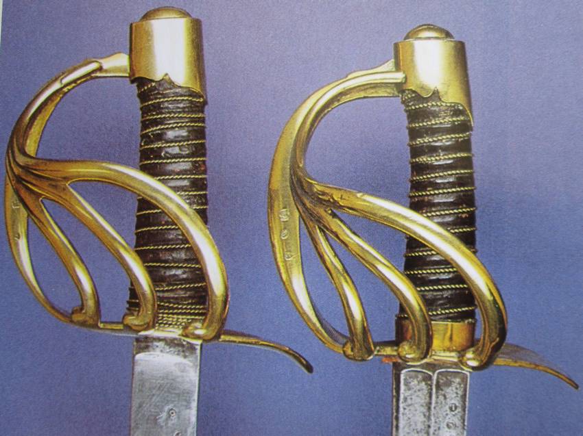

voir photos extraites de Tradition Magazine n°54-55 de 1991

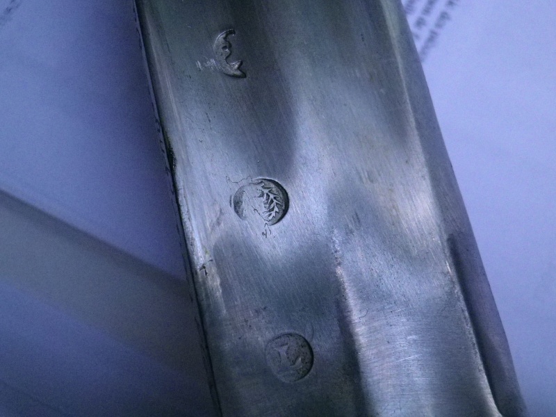

- les poinçons ne devraient-ils pas être ceux de Beaumont et Mouton ? où pour un dragon an IX Levasseur et Mouton avec lame plate ?

Il s'agit là d'un An IX et d'un An XI, n'est-ce pas ? Les branches d'un An XIII remonteraient plus haut ?

An 9 : (très rare)
- lame plate
- pas de virole mais enroulement du filigrane
- jointure branche calotte : bien spéçfique
An 11 : (rare)
- lame a double gorge
- virole
- la branche secondaire se rapproche de la calotte
- fourreau en tole fer épais et eclisses (fût)en bois - bouterole en lire
An 13 : (le plus courant)
- idem an 11
- la branche secondaire est collée a la calotte
Le deuxiéme sabre est un an 13
Et dans tous les cas la cuvette du fourreau est fixée par une vis (les rivets viendront en 1816)
Précision pour les dragons :
Il y aurait eu très peu de sabres (ou pas du tout) an9 et an 11 donnés aux dragons, ils ont surtout fini
d'employer les anciens sabres 1790 et "arcos" (1/2 paniers et fleurons) des chasseurs (les dragons viennent des chasseurs)
Ils en avaient encore à la fin de l'Empire.
Ils ont eus, au fur et a mesure des remplacements, les an 13 (méme sabre que les cuirassiers) mais avec le fourreau
cuir épais rigide à 3 garnitures laiton, bracelets et bout en fer

Pour les deux avec la plus grande certitude: copie, malheureusement. Mais à garder pour la déco ou la reconstitution! Enfin, s'il ne dépasse pas les 100€...
jeffdu49
jeffdu49
Nombre de messages : 514
Cuirassiers  / Dragons An IX / XI / XIII ? Empty
MessageSujet: Re: Cuirassiers / Dragons An IX / XI / XIII ?   Cuirassiers  / Dragons An IX / XI / XIII ? EmptyMer 23 Sep 2015 - 22:23
Hello, effectivement, copies... De bien mauvaises qualité. Il suffit den avoir eu un seul authentique en main pour reconnaître rapidement ces très moches poinçons bien mal imités..bouuuuu... Que c'est laid.
