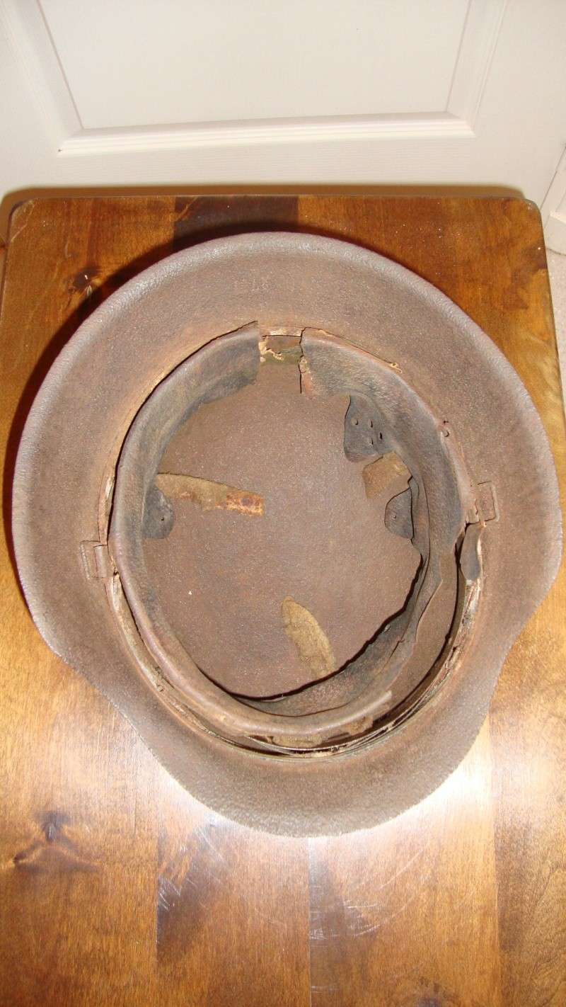

bonjour, a votre avis que puy-je faire pour ce casque? pourrait il rendre mieux ? le reste de cuir est cassant, je lui ai mis de la crème hydratante... que feriez vous a ma place? merci d'avance

pour la coque tu peut toujours faire: wd40+ paille de fer 000
pour le cuir 'aurais fait pareil, toute fois il faut plusieur couche de creme nivea ou surgras pour que cela comment a faire effet lorsque les cuirs sont très cassant comme le tiens, par exemple j'avais acheter un ceinturon francais ww2 cassant lorsque je le touchait et tirait un peu, maintenant je peut le mettre pour la reconstitution

merci de ta réponse. la paille de fer ne risque pas d'abimer la peinture et le reste d'insigne? ok, c'est efficace a ce point la crème? j'en ai passer une couche se soir, j'en repasserais d'autre du coup, car vraiment fragile

normalement la paille 000 n'abime pas la peinture, c'est la meme que celle utilisé par les carrossiers, mais personnellement je n'y toucherais pas il et bien , pour la creme, si le cuir et vraiment cassant au point que dès que tu le touche il se fissure, il n'y a rien a faire mais la crème ne peut pas faire de mal

ok. je l’avais passer déjà au au wd 40 sa l'a foncer et enlever un peut de rouille. sa y avais fait du bien. le cuir n'en est pas a ce point là, il a attaquer a être un chouïa plus souple mais c'est pas sa encore, j'y reviendrai. merci de tes réponses Smile

Essaie l'acide oxalique ( attention à ce que ça ne touche pas le cuir par contre). Tu pourras avoir une bonne surprise. Il y a un tuto là dessus dans la rubrique restauration. Pour le cuir, à par le lait pour bébé ou la cire liquide incolore, malheureusement pas grand chose à faire.

non ni pour l'insigne. Par contre, achtung au cuir. Il faut bien rincer ensuite à l'eau savonneuse. Ca peut avoir un résultat surprenant et épatant.

Par contre vas y molo quand même sur l'insigne avec la paille 00 , vas doucement, on ne sait jamais Wink
Après avoir rincé, bien sécher, au séchoir par exemple et ensuite tu passes un coup de w40

Je ne vois pas pourquoi tu veux passer cette coque à l'oxalique ????
L'oxalique sert à enlever la rouille et ton casque n'est pas très rouillé, puisqu'on voit la peinture.
En plus, le restant de l'insigne va disparaître avec l'acide...
Il est très bien comme ça.
De plus l'acide va enlever toute la patine de la teinte verte qui reste sur la coque...
Arrêtez de vouloir remettre à neuf des pièces, qui sont magnifiques en restant tel qu'elles sont !!!

pour le cuir ça me fait penser a ma cartouchière mauser , le cuir est complètement raide plus aucune souplesse , a un endroit il y avait un rond tout noire , j'avais lu qu'ils fallait tremper le cuir dans du lait pour l'assouplir bah malheureusement le rond noir est partie en miette comme du carton mouillé . maintenant j'ai un beau trou en plein milieu de la cartouchière Sad
m 42  Empty
MessageSujet: Re: m 42    m 42  EmptySam 26 Jan 2013 - 9:41
Bonjour. Le lait et la creme nivea, j'ai deja essayé, mauvais résultat et cuir qui pourrit avec le temps. Rien de mieux que l'huile de pied de boeuf ou la graisse de phoque mais j'en trouve plus. la graisse blanche que l'on avait à l'armée marchait bien aussi. J'ai réussi à rattrapper un ceinturon allemand en le graissant puis chauffe au chalumeau (molo) puis graisse puis chauffe puis graisse, jusqu'a ce qu'il soit super souple. Pour l'oxalique, achtung avec les cerclages alu, ça bouffe l'alu.

bonjour, j'ai réussi a assouplir le cuir, avec la crème de la miss lol (dexeryl). vraiment efficace, pas miraculeux mais efficace! il n'est plus cassant et a retrouver un peut de souplesse tout en gardant sa teinte Smile. ( 5 couches, une par jours).
