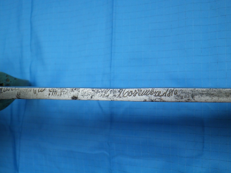

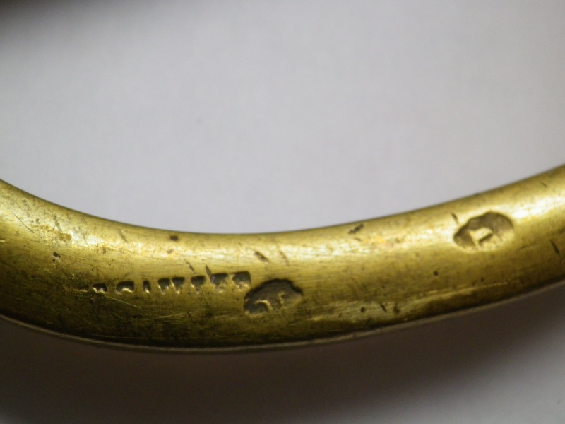

je m'interroge sur le marquage de cette lame et de sa poignée,
ainsi que sur "l'assemblage" lame-poignée. car la lame n'est pas d'une épaisseur bien constante sur sa longueur. Il y a quelques 'vagues'.
De plus le marquage me parait trop grand pour l'épaisseur de la lame ?
Je deviens Parano?
victot

MessageSujet: Re: briquet 1810 ?   Ven 21 Déc 2012 - 11:31
briquet an XI
2 possibilités ou la lame a été bien meulée ou elle a été changée autrefois ???
Peut-être cette lame a-t'elle subi un polissage trop accentué par endroits?
C'est visible vers et sur les poinçons.
Pour le poinçon M étoilé je verrais bien Marion Claude, directeur de Klingenthal du 12/12/1808 au 31/05/1811.
Sinon poignée à 28 cannelures et lame plate correspondent bien au mle AN XI.

MessageSujet: Re: briquet 1810 ?   Ven 21 Déc 2012 - 17:16
bien que la lame ait l'air d'avoir bien souffert, l'ensemble semble cohérent, le poinçon M étoilé est bien celui de MARION, la monture de Versailles est bien poinçonnée de Cazamajou et Lefevre. par contre la rivure mériterait une vue plus précise car elle semble bien trop proéminente.

MessageSujet: Re: briquet 1810 ?   Ven 21 Déc 2012 - 18:05
Bouton de rivure douteux en effet.
Pour ma part, suffisant pour démontrer un remontage donc à éviter...
