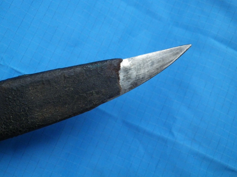

bonsoir,
1) J'aimerais savoir quoi penser de ce 1821 sans aucun marquage. Bon ou pas?
2) Qu'elle est la bonne bouterole à trouver pour ce fourreau, et ou se la procurer?
3) valeur ? 150 - 200 ?
merci de votre aide
sabre off. d'infanterie Mle  1821 ? Imgp2614sabre off. d'infanterie Mle  1821 ? Imgp2615sabre off. d'infanterie Mle  1821 ? Imgp2616sabre off. d'infanterie Mle  1821 ? Imgp2617sabre off. d'infanterie Mle  1821 ? Imgp2710

Pour moi, il est bon
verifier la lame:
longueur 75,8cm
largeur 2,7 cm
Pas de restes de gravures sur la tranche ?
la chape est bonne
nettoyer alcali+ eau le laiton pour faire ressortir la dorure éventuelle
prix maxi 170 car pas de marquage

la chape est très simple donc la bouterolle doit l'être aussi.
Conne ça, sans autres fioritures et à coupe droite:
sabre off. d'infanterie Mle  1821 ? Dsc07417
Ca peut se trouver en bourse, entre 10 et 50€, ou chez Jean Morelli "au petit bout" 217 rue de l'étang 84100 Orange 06 09 03 84 63.
C'est un professionnel qui vend sur pas mal de bourses, qui a beaucoup de bricoles du genre (c'est un peu sa spécialité), mais à des prix de pro.

merci jlr et crevette.
Longueur 73,8 cm......2cm plus court ?
largeur lame 2,7 cm
Aucune trace de marquage ni sur lame ni sur poignée.
prix franco domicile 155!

C'est bon, 758 est une mesure donnée pour les manufactures d'état, les sabres faits au début à Klingenthal notamment et dûment marqués.
Pour ceux faits dans le privé comme celui-ci, cette dimension peut varier, descendant parfois jusqu'à 710 pour la garde nationale.
Comme c'est l'officier qui achète son sabre, il peut fort bien le commander en fonction de sa stature.
Pour le prix, je dirais que c'est correct, reste plus qu'à trouver la bouterolle Rolling Eyes
On en voit parfois aussi sur naturabuy ou delcampe.

Pour la bouterolle, elle doit pour etre en concordance avec la chape avoir un décor au trait (2 traits fins parallèles), que l'on ne trouve pas tus
