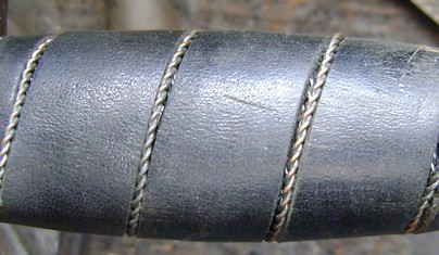

voici une fusée de copie de rapière tchèque qui nécessite une petite mise à niveau pour représenter correctement une rapière du XVII° siècle:
C'est une simple bande de cuir qui a été collée sur le bois, puis un filigrane a été mis entre les spires de cuir.
Ce type de fusée n'a aucune source historique, il faut donc la refaire correctement.
Pour ça, il faut se munir de fil de fer de 7 dixièmes d'épaisseur.
Prendre du fil de bonne qualité, pas de la quincaillerie chinoise qui casserait rapidement!
Il en faut (pour cette fusée de 9 cm de long) deux longueurs de 8 m environ plus une longueur de 4 m environ.
Soit 20 mètres de fil. Il vaut mieux prévoir 50 cm ou 1 m de plus que de moins!
Commencer par replier en deux une longueur de 8 m, ce qui donne 4 m de fil double.
Serrer une extrémité dans un étau, d'éloigner de 4 m et serrer l'autre extrémité dans le mandrin d'une visseuse-dévisseuse en position vissage.
Faire tourner jusqu'à obtention du filigrane torsadé bien serré.
Il sera parfois nécessaire de s'y reprendre à deux fois car le fil casse souvent d'un côté ou de l'autre.
Replier en deux l'autre longueur de 8 m et faire de même mais en position dévissage.
On obtient alors ça:
Un toron tourne d'un sens, l'autre de l'autre sens.
Couper les fils inutiles à une extrémité, joindre côte à côte les deux torons, et y accoler le fil simple de 4 m.
Ca donne ça:
Commencer à enrouler d'un côté de la fusée en ayant soin de rentrer les extrémités des fils dans le trou de cette fusée.
Enrouler le plus serré possible jusqu'à l'autre bout de la fusée.
Rentrer alors les extrémités des fils dans le trou de la fusée, monter, serrer, et voilà:
La rapière est désormais présentable en reconstitution sans problème!
