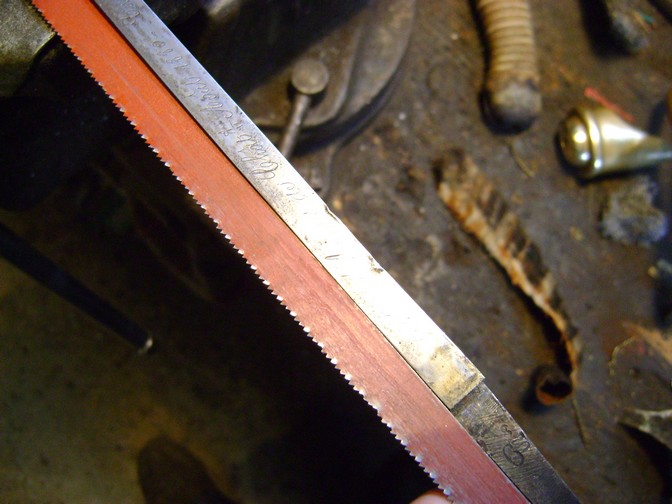

Comme il est coriace, un limage s'avère nécessaire.
Il s'agit simplement de limer légèrement le rebord de la rivure pour qu'il diminue de diamètre:
Restauration d'un sabre de cavalerie légère 1822. Dsc07062
Quand c'est bon, serrer très légèrement la lame dans un étau, protéger cette lame avec des mordaches, mettre la garde en appui sur le côté des mâchoires et frapper avec un marteau sur le reste du bouton de rivure:

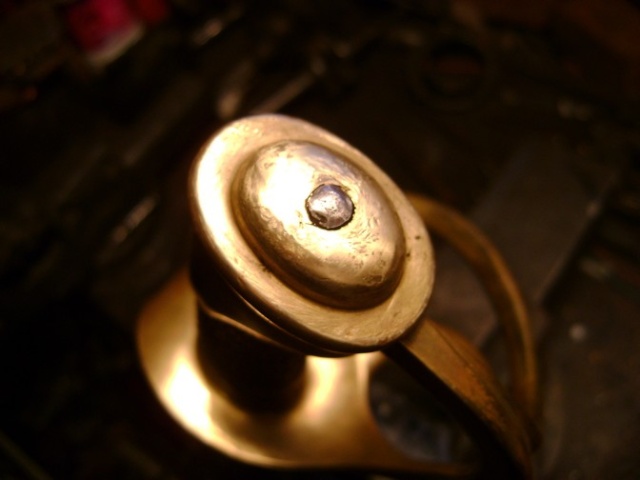

Après avoir bien à nouveau enfoncé le tout, il s'avère que la soie dépasse de la bonne longueur, environ deux bons millimètres:
Restauration d'un sabre de cavalerie légère 1822. Dsc07082
Je mate la soie pour former le nouveau bouton de rivure, et c'est fini:
Restauration d'un sabre de cavalerie légère 1822. Dsc07083

Pour le bouton de rivure, le bouton original était en effet légèrement plus bombé.
J'aurais pu allonger la soie d'un millimètre supplémentaire pour le reproduire exactement:
Restauration d'un sabre de cavalerie légère 1822. Dsc07085
Restauration d'un sabre de cavalerie légère 1822. Dsc07086
La poignée que j'ai photographiée hier était encore humide, voici l'aspect final après patine:
Restauration d'un sabre de cavalerie légère 1822. Dsc07089
Noircie dans les creux à la cire d'ébéniste et légèrement frottée au papier de verre pour user les reliefs.
La couleur du petit restant de basane caché sous la calotte est assez bien reproduite.
De toutes façons les manipulations successives feront naturellement le reste.
La basane d'origine faisait 5 dixièmes d'épaisseur, celle que j'ai remise également.
Pour une basane plus fine on peut également utiliser du parchemin teinté: couvertures d'anciens livres ou peaux de tambours.
Le parchemin de veau mort-né est parfait car c'est le plus mince.
Pour ce qui est de l'allongement de la soie, comme elle n'est pas trempée ce n'est pas nécessaire de la chauffer.
Au mieux ça économiserait quelques coups de marteau.
Il faut taper principalement sur sa partie fine (le dernier tiers, marteau de 1kg), mais je tape un peu également sur la partie moyenne au gros marteau de 2kg.
