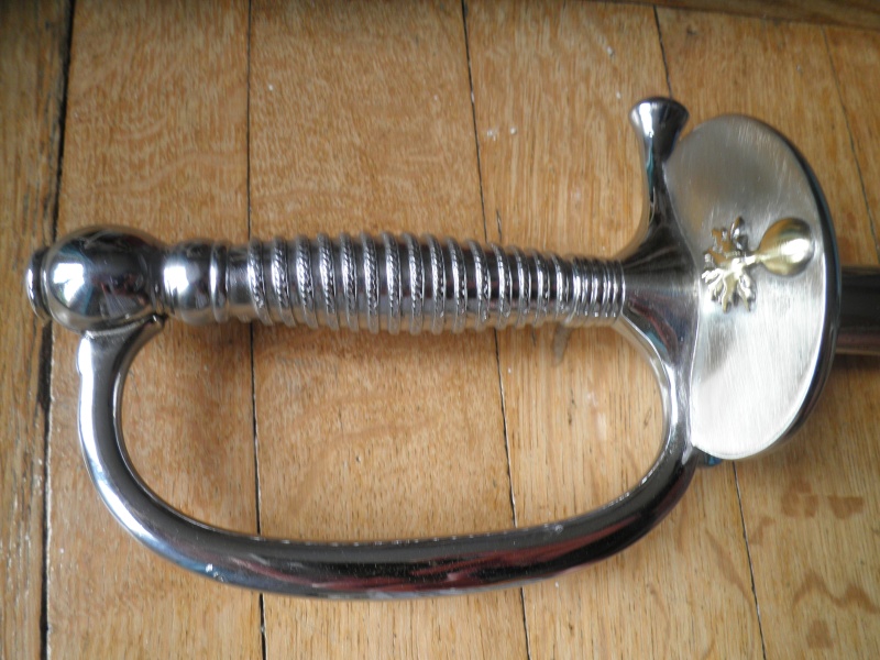

J'ai acquis récemment une épée de sous-officier rengagé qui visiblement avait été rechromé par son ancien propriétaire.
Elle brille bien mais on voit les traces des anciennes imperfections sous le chrome.
Malheureusement, après le chromage, pour rendre à la flamme sa couleur bronzée, le clavier a été poncé et est complètement rayé... Epée de sous-officier rengagé 3090743941
Je débute en bricolage et restauration d'arme et ne voudrait pas faire de bêtises.
Un polissage est-il suffisant?
De même comment enlever le chromage sur la lame, sans tout bousiller, et qui part déjà au niveau de la signature de la manufacture?
Ponçage fin puis polissage?
Merci d'avance pour vos conseils avertis.
DIEX AÏE Epée de sous-officier rengagé 829882
Quelques photos pour illustrer le tout.
Epée de sous-officier rengagé P8282210
Epée de sous-officier rengagé P8282211
Epée de sous-officier rengagé P8282212
Epée de sous-officier rengagé P8282213

dommage en effet qu'elle ait été chromée!
Il y a certainement une méthode chimique pour enlever le chrome, mais je ne l'ai jamais pratiquée.
J'ai trouvé ça, il y en a peut-être d'autres:
Si le chromage est fait à la va-vite (sans cuivrage préalable de la lame), il devrait bien partir.
La monture étant déjà en bronze/laiton, il tiendra peut-être un peu mieux.
En tous cas il n'y aura aucune méthode mécanique convenable, c'est certain, au moins pour la monture.
Pour les rayures du clavier, après déchromage, un simple polissage aura raison facilement des rayures.

Merci Crevette pour tes indications.
Pour répondre à tes questions, je ne suis pas sûr que le chromage ait été bien fait et visiblement avec le ponçage sur le clavier, il est parti sans trop de difficultés.
Je ne toucherai pas plus à la poignée (sauf un polissage que je pense pouvoir faire directement).
Dans ce cas juste disque de coton + pâte à polir?
Ai-je intérêt à poncer la lame puis passer le disque de coton avec la pâte ou laisser tel quel?
Merci encore!

Ce qui est le plus choquant c'est le chromage de la poignée car elle doit être entièrement couleur laiton..
Celui de la lame peut encore passer pour un nickelage.
Sinon disque + pâte suffiront pour la poignée, ponçage puis polissage pour la lame.
En principe on utilise 3 disques de différentes duretés (sisal cousu, coton cousu puis coton non cousu) avec 3 pâtes de différentes capacités de polissage, du plus agressif au plus doux.
Comme ça toutes les traces partent relativement bien.

En fait seule la dernière version de cette épée (1887) est de couleur argent, en bronze de nickel, autrement dit du maillechort.
Toutes les autres versions du mle 1887 sont également en maillechort, ce n'est pas réservé à l'épée de SOR d'infanterie: infanterie de marine, services administratifs de la marine, justice militaire...
Les anciennes versions du 2nd Empire (1857) sont de couleur or.
Par contre le mle 1887 peut être (sur commande) entièrement nickelé ou chromé, sauf la grenade.
Le fourreau quant à lui est toujours nickelé ou chromé.
Donc un bon polissage du clavier serait bien.

J'hésite à m'attaquer aussi à la lame pour qu'on ne distingue plus la partie chromé et la partie ou le chrome est parti.
Serait-ce une hérésie?
Merci de vos conseils.
Nombre de messages : 31960
Epée de sous-officier rengagé Empty
MessageSujet: Re: Epée de sous-officier rengagé   Epée de sous-officier rengagé EmptyMar 28 Aoû 2012 - 21:52
Selon les dires de Jean Lhoste, les lames chromées se voient parfois également lorsque la monture est chromée elle aussi.
Donc comme ça c'est très plausible.
