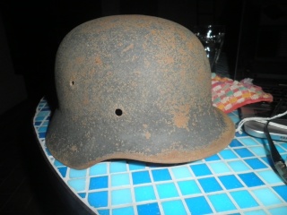

Je créé ce post pour vous "proposer mes services" (façon de parler) afin de restaurer des coques de casques rouillées à l'aide de l'acide oxalique.
Idéal pour ceux qui n'ont pas la place ou le temps de le faire.
Par contre les frais d'envois et de retour sont à la solde du demandeur, ce service est gratuit.
Pour les frais d'envoi il faut peser la coque afin de définir les frais de port.
[/b]
L'acide oxalique ne détériore ni les insignes ni les marquages.
Les coques restaurées à l'acide oxalique peuvent augmenter leur valeur grâce à un regain de peinture ou de marquages originals . Exemple: La coque Mdl.40 avec insigne acheté 35 euros est estimé 50 euros.
Procédé:
Je plonge la coque dans un bain total d'acide oxalique, de 10 minutes, je le nettoie abondamment d'eau, je frotte à l'aide de laine de ver afin d'enlever la rouille, puis je répète cette action jusqu’à qu'il y est une l'apparition de peinture (j'envoie des photos de la coque pour valider des bains supplémentaires). Je peux appliquer une couche d'huile de lin pour protéger la peinture.
Voici mes restaurations:
Un casque Mdl.40
Avant:
Après: Il a retrouvé 80% de sa peinture d'origine+le détour de l'insigne de gauche

Tes coque n on pas retrouvė 80% de leurs peinture faut pas exagéré Wink
Je pense que ça ne valut pas le coup car les frais d envoi et le temps que tu pase dessus car tout le monde peut le faire. ( en deux heures c est fait alors si les gens on du temps pour allé su le fofo il on aussi le temps de faire un coque à l oxalique ) Laughing
Jespere que tu ne prendra pas mal ce que je vient de dire
Mais en tout cas belle restauration

Un simple avis : photos ci dessous : le casque est huilé, dénaturé et n'a plus cet aspect "jus" que l'on aime tant :
Ici le casque parrait bien jus, dommage de l'avoir huilé pale
Si je vois un casque huilé et nettoyé comme celui-ci, je ne demande même pas le prix, alors que les deux dernières photos attirent mon attention.
A vouloir tout nettoyer, on fait des erreurs : je parle en connaissance de cause, ayant massacré pas mal de casques dans ma jeunesse, on apprend de ses erreurs.
L'acide permet de récupérer pas mal de peinture, mais l'huile gâche le côté jus.
