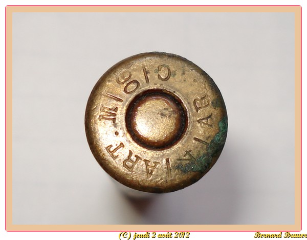

Voici une photo de la douille....

Le ART M c'est ART M: artillerie, M pour étui à base modifiée dite balle M
90 C'est l'année de fabrication 1890
Le reste. ?

Bonjour Arthur.
M ne veut pas dire que c'est la balle M, mais que l'étui est modifié pour éviter les ruptures au niveau du culot. Wink
La balle reste la même jusqu'à la balle D adoptée en 1898.
L'ancienne balle sera néanmoins utilisée encore longtemps comme ici!
4 c'est le trimestre: 4° trimestre de 1906. (pas 1890)
AR c'est le fabricant: Atelier de construction d'Alger.
C c'est le fournisseur du métal: Compagnie française des métaux de Castelsarrazin.
Le fournisseur du métal est mentionné à la suite du fabricant depuis l'année 1885.
Donc on a ici un fabricant pas vraiment courant!
