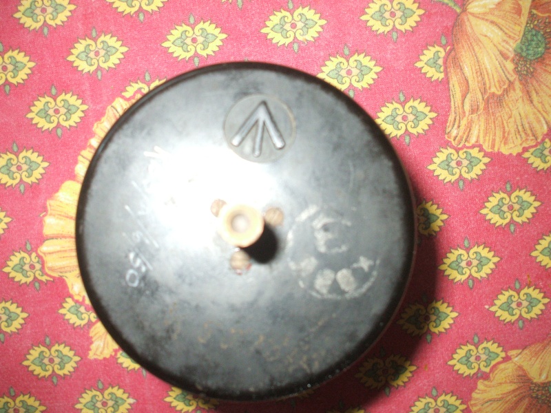

donc voila j ai rentrée cet altimetre qui pour moi est anglais ww2 (presence de fleche et graduation en pied)
donc j'aurai voulu savoir a quel engin il est attribué (bonbardier chasseur ou autre )
et une estimation

la fleche indique peut etre le sens de montage ? et il y a deux code
un gravé dans la baquelite : K 55/8/43*
fait a la peinture :KBB/R/6/50
et dans le cadrant
MK.XVIIa
21$

un avion anglais porte bien ce "nom": le Seafire MK.XVII (à voir Wink)
(c'est un avion pour porte-avion Smile)

Pour la fleche,je crois qu'elle se trouve sur tous le matérielle anglais destiné au debarquement,ce qui valide l'idée de 21$

La flèche se trouve sur tout le matériels anglais destiné à une utilisation militaire durant la Première Guerre Mondiale tout comme durant la Seconde Guerre Mondiale (du moins pour ce que j'en sait Razz)

Altimètre MK XV11A 6A/1538 fabriqué à partir de 1943 et standard dans pas mal d'avions de l'époque dont le fameux Lancaster !
Valeur de la pièce 65£
Le code se terminant par 8/43 , c'est la date de fabrication
Le code peint est probablement une date de révision en juin 1950
