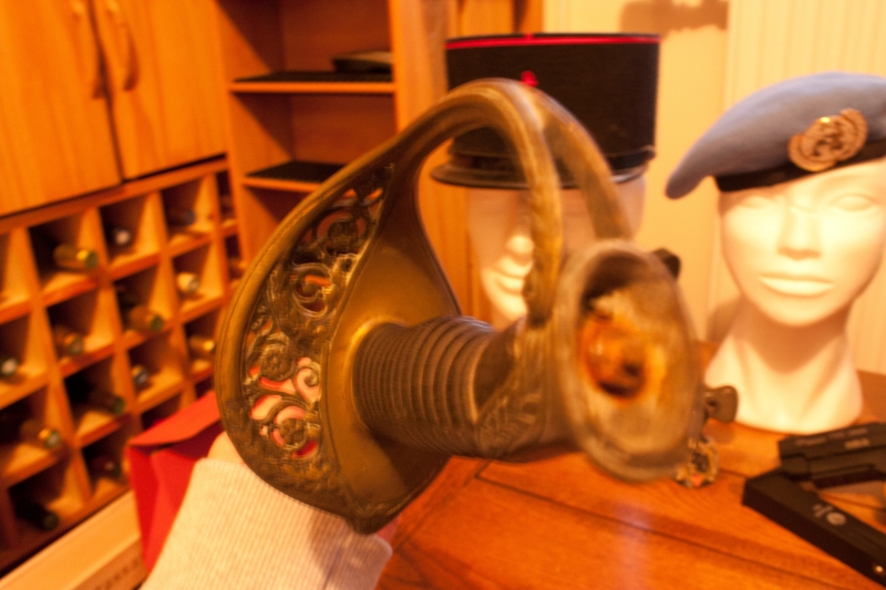

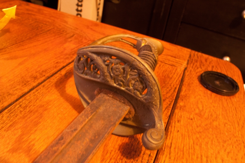

Bonsoir a tous !
Je viens donc ce soir pour demander des conseils pour le nettoyage de ma dernière acquisition (Merci encore Guigui !). Il s'agit d'un beau sabre 1855 pour officier subalterne et adjudant d'infanterie mais d’achat personnel.
Je ne sais pas trop comment le nettoyer. J'avais pensé a de la paille de fer 000 et du wd40 pour la lame qui est juste fleur de rouille et du miror pour les dorures de la garde. Qu'en pensez vous ? (désolé pour la qualité des photos mais je n'avais pas mon flash sous la main.)
Ha j'oubliais ! La garde bouge un peu. Comment faire pour la resserrer sans rien abimer ?
Merci d'avance ! Wink

oui ça me paraît bien comme méthode.
Attention, le Miror laisse un dépôt blanc.
Il faut donc laver à l'eau claire après avoir fait briller tout en frottant avec une brosse à dents.
Les dépôts partiront et le brillant durera plus longtemps.
Du reste c'est écrit dans le mode d'emploi de ce produit.
La paille de fer 000 peut éventuellement aussi être utilisée sur la monture, ça sert bien pour le chrome sans le rayer.

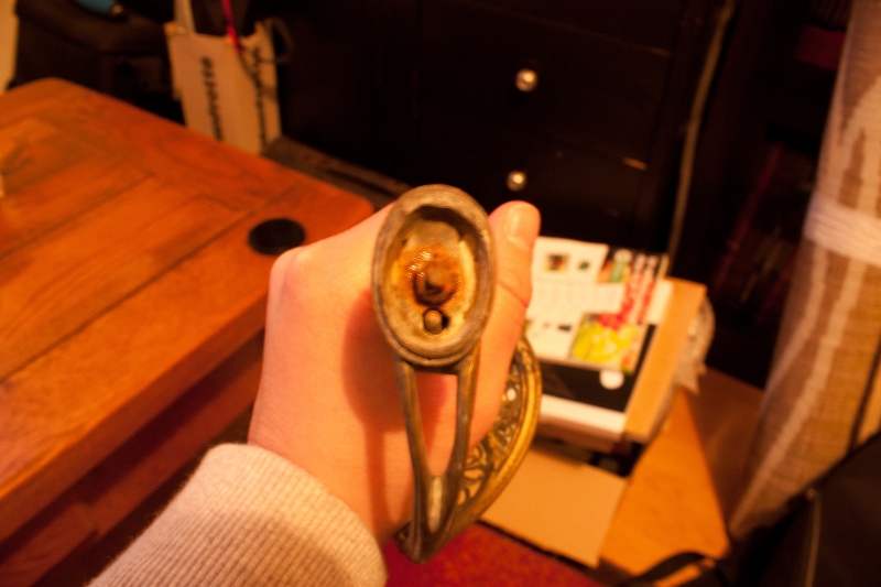

La lame semble vissée sur la monture?
Montage curieux! Il manque la calotte du pommeau.
Donc: dérouiller cet écrou, le resserrer et voilà.

ou c'est un sabre officier et la monture est dorée : dans ce cas, utiliser un mélange d'un tiers d'alcali est de 2 tiers d'eau pour nettoyer avec une brosse a dent. Rincer immédiatement
Si la garde est dorée, tu récupéreras cette dorure
Si c'est un sabre de sous officier, la nettoyer au starwax decapant métaux avec une laine 000
L'IM de 1905 sur les armes et munitions dans les corps de troupe interdit d'utiliser de l'huile sur les parties laitons des sabres. J'ai essayé avec le wd40 de nettoyer la garde laiton d'une épée, si le resultat immédiat est bien, c'est décevant à terme
Pour redonner à ton sabre l'aspect d'origine, il faudrait le demonter, rallonger la soie, trouver une calotte et remonter l'ensemble avec une belle rivure

MessageSujet: Re: Nettoyage sabre FR 1855   Dim 24 Juin 2012 - 18:53
J'ai finit le nettoyage ! Ouf ! Photo demain par contre car la fait trop sombre...
Mais j'ai une question. J'ai démonté le sabre et dégrippé l’écrou. Au moment du remontage je me suis rendu compte que la garde avait toujours du jeu et que l’écrou tourne dans le vide. D’après vous ça viens de quoi ? C'est moi qui ai mal remonté l'ensemble ou bien c'est l'usure ?
Nombre de messages : 30622
MessageSujet: Re: Nettoyage sabre FR 1855   Dim 24 Juin 2012 - 18:57
Ca vient du pas de vis ou de l'écrou, l'un des deux est certainement trop usé pour que les filets accrochent bien.
Si c'est un pas normalisé, un autre écrou de même pas peut arranger ça.
Si c'est un pas ancien et non normalisé, il va falloir envisager autre chose.
