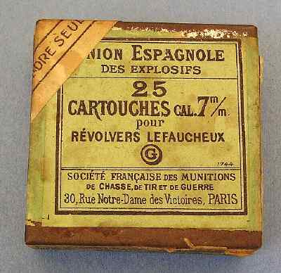

Sceller la boite comme si elle était neuve avec une bande de papier collant, puis l'ouvrir au cutter comme si on ouvrait une boite jamais ouverte:
Coller une étiquette scannée sur une boite authentique, ou copiée sur le net (sites de ventes par exemple).
Un retravaillage avec photoshop, photofiltre ou autre logiciel sera peut-être nécessaire avant d'imprimer.
Pour imprimer, règler largeur/hauteur de l'étiquette au millimètre près.
Garnir et voilà:

Pour les boites de cartouches à blanc, pas besoin d'étiquette spéciale.
Une simple bande de papier collée marquée "POUDRE SEULE" suffit:
