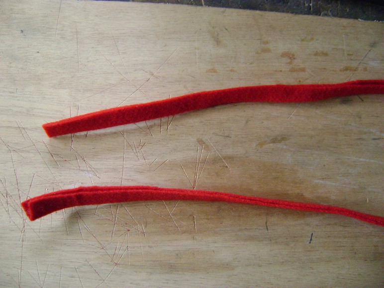

Découper des bandes de feutrine longues et les encoller à la Pattex:
Les replier en deux sur elles-mêmes et bien les coller:
Les découper à la bonne longueur pour faire les entourages d'emplacements et de la plaque de bois et les coller en place toujours à la Pattex:
