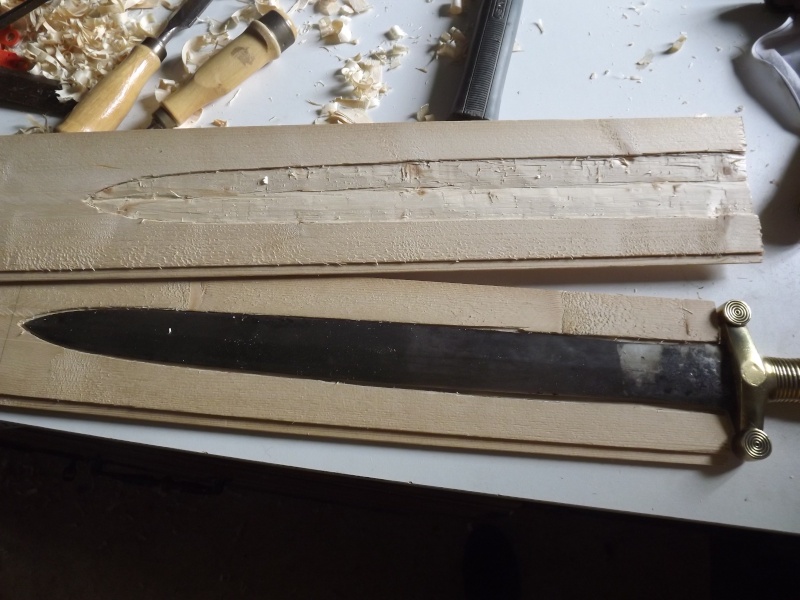

Ayant acquis ce qui ressemble à un glaive de sapeur modèle 1831 sans fourreau, il fallait bien lui confectionner un petit nid douillet.
Fort des conseils de Crevette ( encore ???), et des conseils glanés sur le net, je me suis mis au travail.
Attention, ce fourreau n'est pas historique. Normalement, le glaive modèle 1831 a un fourreau en cuir. Moi, j'en propose un en bois, qui sera ultérieurement doublé de cuir.
Matériel :
2 chutes de lambris suffisamment longues
crayon de bois
ciseaux à bois bien affutés
colle à bois
presse
perceuse-ponceuse
Recette :
Marquer au crayon de bois le contour de la lame sur chaque chute.
Évider à l'aide des ciseaux à bois l’intérieur du marquage, sur une profondeur d' 1/2 épaisseur de lame. Dans notre cas, la lame est plus épaisse au milieu et à la garde, donc il a fallu creuser plus profond à ces endroits.
Découper en laissant environ 5 mm autour de la zone qui recevra la lame.
Encoller les bordures, joindre face contre face, mettre sous presse.
24 heures après, sortir de la presse, et poncer les bords pour les arrondir un peu.

Nombre de messages : 26881
MessageSujet: Re: Réalisation d'un fourreau   Dim 27 Mai 2012 - 18:36
très bien!
C'est creusé avec quoi? Ciseau à bois?
A noter qu'on trouve des copies de fourreaux de briquets plus anciens à lame courbe, mais pour le 1831 il n'y en a pas encore.
C'est dommage car moyennant quelques menus travaux ils sont très bien faits et pas chers.
Ca ne vaut presque plus le coup d'en fabriquer soi-même.

MessageSujet: Re: Réalisation d'un fourreau   Dim 27 Mai 2012 - 19:18
Oui, c'est creusé au ciseau à bois.
C'est l'avantage du lambris : c'est facile à travailler.

MessageSujet: Re: Réalisation d'un fourreau   Jeu 31 Mai 2012 - 21:37
Très beau boulot. Félicitations.
Cela n'a-t-il pas été trop difficile de creuser la forme intérieure des deux faces ?
Visiblement tu as travaillé aux ciseaus plats. N'aurait-il pas mieux valu utiliser des gouges au tranchant arrondi ?

MessageSujet: Re: Réalisation d'un fourreau   Ven 8 Juin 2012 - 19:34
ouops Désolé du retard, je suis passé à côté de ta question.
Pour creuser, ce n'est pas difficile : c'est du pin, et c'est facile à travailler. D'après un menuisier, j'aurai dû utiliser une défonceuse, mais je ne sais pas ce que c'est...héhéhé
Oui, j'ai travaillé au ciseau plat. Ne connaissant pas les gouges au tranchant arrondi, je ne saurai dire si c'est plus facile ou pas....désolé...
