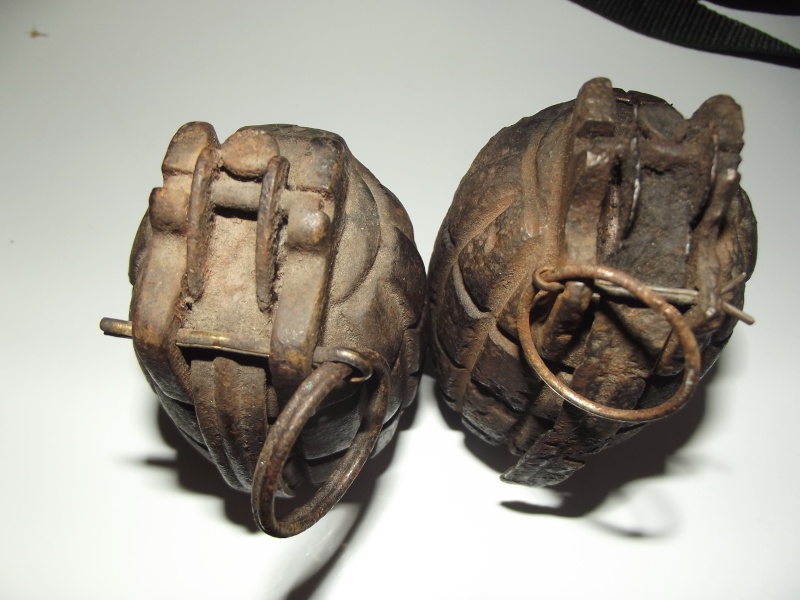

je vous propose ce lot de grenades neutra!
une mills, une mills avec support et une francaise avec longue tige?
si vous pouvez m'en dire plus
et estimation en vue d'une vente
TOUT EST NEUTRA, Pour arthur albino

celle du milieu est une française modèle F1 1915 avec allumeur à percussion modèle 1916.

Les deux autres sont vraisemblablement des n°23, les photos sont trop foncées et prises sous un mauvais angle pour les distinguer des n°5 et des variantes.
On ne voit ni le bouchon et ses écritures, ni le possible encastrement de cuiller.
Le disque est celui de la n°36, la 23 avait une baguette.
23:1917
36:1918

MessageSujet: Re: Grenades neutra   Mar 1 Mai 2012 - 16:56
Voila qq nouveaux clichés
Merci par avance pour l'aide apporté

Le quadrillage de l'anglaise ne semble pas interrompu sous la cuiller, et cette dernière ne viendrait donc pas s'encastrer dans le corps?
Dans ce cas il s'agit d'une n°5 MKII de 1915 car elle a aussi la cuiller à pli de rigidité de ce type.
Le disque (de n°36) n'a donc rien à faire dessous car sans cuiller encastrée, la grenade n'entre pas dans le tromblon.
Il faudrait pour en être certain une photo côté cuiller, cette dernière démontée.
Pareil pour les bouchons du dessous: une photo lisible de chacun, celui qui a le disque en ayant au préalable été démuni.
Pour la française, pas de changement.

En tous cas les têtes plates des percuteurs montrent qu'il s'agit de percuteurs de n°5 MK 1 et 2 ou de n°23 MK 1 et 2.
Les suivantes ont une tête bombée: n°23 MK 3 et n°36 MK 1.

MessageSujet: Re: Grenades neutra   Mar 1 Mai 2012 - 17:27
Voila
Celle avec le disque , la goupille est collée au quadrillage, rien ne depasse du dsique a part la goupille
contrairement a la seconde
Est ce recherché?

Donc il s'agit vraisemblablement de deux n°5 MK 2.
C'est certainement le modèle le moins courant (n°5) des grenades anglaises.
Les 23 et surtout 36 sont bien plus courantes.
Celle sans disque est uniquement à main car elle n'a pas de trou pour y visser une tige de lancement.
Elle est donc d'origine.
L'autre a eu son bouchon n°5 échangé contre un n°23 avec filetage et un disque de grenade n°36 qui n'a rien à y faire.
Petit récapitulatif de ces grenades:
N°5: uniquement à main, bouchon non percé en laiton ou alu. Quadrillage ininterrompu. 1915 à 1920.
N°23: main et fusil, bouchon acier, fonte ou laiton percé/taraudé recevant une tige. Quadrillage interrompu sous la cuiller. 1917/18 à 1921 selon les versions.
N°36: main et fusil, bouchon aluminium, fonte ou laiton recevant un disque. Quadrillage interrompu et grandes oreilles. 1918/1940 à 1970 selon les versions.

donc pour la mill's restante, c'est bien une N° 23 MkI avec ce type de bouchon "plein" en laiton,
cette cuillère avec les deux petits ergots dépassant sur le dessus.
mais le disque comme l'a dit Crevette,est bien pour une N°36 !!
