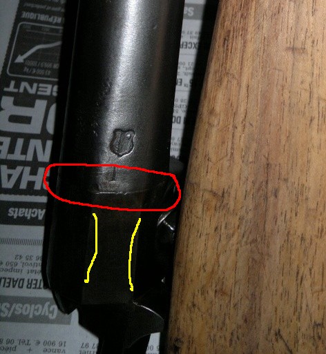

Le canon a été modifié en coupant les premiers centimètres qui comportaient la lumière, et une chambre rapportée a été vissée:
On le voit nettement sur l'avant dernière photo: la chambre rapportée est à pans sur le dessus.
La masselotte porte-cheminée est fixée sur son côté.
Le dessus du tonnerre du canon a été raccourci et les pans du dessus ont été ainsi supprimés:

par rapport au petit mousqueton trafiqué, regarde cette photo de la platine,
on y voit la trace de correction de l'ancien bassinet.

bonsoir Crevette,
Tes épinglettes sont en place
Il a fallu fabriquer un ciseau à bois de la largeur adéquat: petit tournevis, meulé,1 mn.
comme le bois était mince, je le laisse sous presse cette nuit pour recoller les départs de fentes.
Demain je le présente en beauté. Promis.
Nombre de messages : 6784
Age : 72
MessageSujet: Re: Manu Nle de Versailles   Mar 24 Avr 2012 - 15:50
maintenant il ne lui manque plus que sa baguette. mais ça va venir.
quelques petites imperfections sur la découpe pour mettre en place
les épinglettes. le bois est très sec et peu volumineux. il fend facilement.
C'est celui du milieux avec capucine et embouchoir laiton, grenadière métal.
De toute façon je n'y touche plus.
Et merci à Crevette pour sa participation

Nombre de messages : 28254
MessageSujet: Re: Manu Nle de Versailles   Mar 24 Avr 2012 - 22:42
beau résultat en tenant compte que le bois avait bien été aminci.
Il a une allure bien plus règlementaire maintenant.
