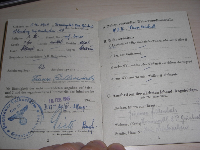

Bonjour a tous
C'est assez urgent, je dois rendre une réponse assez rapidement
On me propose 2 Soldbuch de la Volkssturm
Ils sont déja rares, mais là, il y aurait celui d'un officier général
J'ai donc besoin d'une réponse assez rapidement sur vos avis !!!
1 /
2 /

Petite question est-ce normal qu'il n'y ai pas de photo ?

je suis assez surpris, on retrouve les mêmes variations d'encre, la même écriture, la même absence de photo, le même état dans les deux Soldbücher.
Est-ce normal?

MessageSujet: Re: URGENT - SoldBuch de la Volkssturm dont un Gruppenführer   Ven 24 Fév 2012 - 19:09
Les 2 proviennent du même contact
Pour les SB VK, c'est quasi exclusivement des livrets sans photos, et souvent non porté au combat
Donc l'état général ne me choque pas, le peu d'infos non plus !

Je ne les ai pas en main , difficile de juger mais vu l'état je dirais qu'il sorte tous droit de l'imprimerie , le papier n'a meme pas jauni un minimum avec le temps se qui est assez souvent le cas , maintenant laissons parler les plus calés en la matière Smile

Ce qui m'interesse réellement, c'est de voir si les noms correspondent
Si les tampons sont bons, ...

Les tampons sont en correspondance avec les inscriptions.
Le Gau 20 est Niederdonau (avant gau Niederoesterreich),administration Vienne,qui correspond
aux lieu des naissances et le Wehrbereichskommando Wiener Neustadt comme marque.
Mais,je ne vois rien d'un général,les deux livrets sont signes par le Kompaniefuehrer 2°Kompanie.Le VS na pas les généraux.

MessageSujet: Re: URGENT - SoldBuch de la Volkssturm dont un Gruppenführer   Ven 24 Fév 2012 - 20:41
Merci pour les infos
le premier serait celui du Gruppen (a voir la ligne au dessus du nom, 3eme photo)
Le grade GRPF, qui correspondrait à Gruppenfuhrer
Qu'entend tu par " LE VS n'a pas les generaux" ?

MessageSujet: Re: URGENT - SoldBuch de la Volkssturm dont un Gruppenführer   Ven 24 Fév 2012 - 20:53
Dans le Volkssturm,le grade de Gruppenfuehrer est chef de groupe(Unteroffizier),le grade
de plus élevé dans le VS est le équivalent Lieutenant-colonel.
Comme il a tout sur PM,regarde mon post sur le Volkssturm dans l'Allemagne deuxième guerre.Les grades sont expliques.

Je ne connais pas bien le sujet du VS, bmc t'en dit beaucoup plus pour ce coup !
Mais effectivement, les tampons semblent plutôt correspondre.
Après, comme le dit André les écritures ont la même tête, mais je ne pense pas que ce soit très significatif.

en effet, si les deux carnets viennent du même groupement et qu'ils ont été remplis par un même homme ça règle le problème de l'écriture.
J'étais un peu intrigué au départ car je n'avais pas compris qu'ils venaient du même groupement... d'où ma remarque sur l'écriture.
