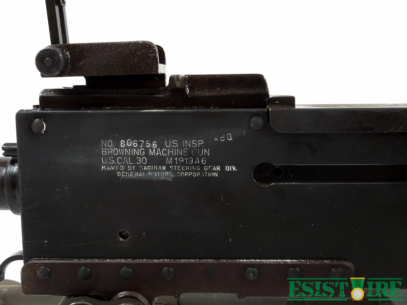

Bonjour, je voudrais savoir qu'est ce que la M1919A6 a de plus que la M1919A4 ? de plus pourquoi le site décrit une 14 alors que c'est une 16 ?
Merci d'avance

Celle du site est une A6 mais sans les accessoires.
Du coup ça fait une A4 un peu + rare si on peut dire.

MessageSujet: Re: Browning .30   Browning .30 EmptyMer 15 Fév 2012 - 21:37
Merci à tous, donc la A6 du site a été modifiée en A4 Very Happy
Nombre de messages : 34125
Browning .30 Empty
MessageSujet: Re: Browning .30   Browning .30 EmptyMer 15 Fév 2012 - 22:24
En fait je ne vois pas pourquoi ce serait une A6 à l'origine puisqu'elle n'en a aucune des caractéristiques spécifiques Question

MessageSujet: Re: Browning .30   Browning .30 EmptyJeu 16 Fév 2012 - 12:26
C'est assez explicite pourtant Crevette Wink
Après peut-être que toutes celles frappées A6 n'ont pas toutes été équipé en 100% A6 et donc au final ont été utilisé comme A4 ?!

MessageSujet: Re: Browning .30   Browning .30 EmptyJeu 16 Fév 2012 - 13:03
Exact, je n'avais pas vu toutes les photos!
En effet la version A6 n'a que très peu été utilisée car bien trop lourde.
Les américains ont continué avec le BAR puis d'autres FM plus légers et les français ont fini d'utiliser les 24/29 puis les AA52.
Pour transformer une A6 en A4 il suffit de changer le canon et son enveloppe.
Certaines ont peut-être été transformées dès leur fabrication?
Ou plus probablement par après?
