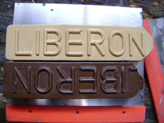

Pour le bois j'ai acheté deux bâtons de cire à reboucher:
Remettre en état un bois attaqué par les vers. Dsc06125
On en trouve de différentes teintes, il faut en prendre deux pour pouvoir mélanger.

Il faut faire un mélange de cires pour avoir la bonne teinte, on coupe de petits morceaux et on les fait fondre:
Remettre en état un bois attaqué par les vers. Dsc06127
Remettre en état un bois attaqué par les vers. Dsc06128
Une fois bien liquide et bien mélangé, il suffit d'en prendre un peu avec une spatule de carrossier et de bien tartiner le bois.
