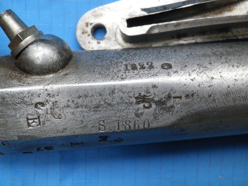

Un petit retour sur le fusil 1822tbis
Pour la mise à la bonne longueur de la baguette qui manquait, j'en ai profité pour tout démonter. Question
Bonheur, marquages platine et canon correspondent (488), mais surtout toutes les pièces de la platine sont au no. (33), la platine étant elle-même marquée M22
Le canon qui serait un 1816, comme le bois, est aussi riche en marquages que l'obélisque de la place de la Concorde
Encore du déchiffrage pour notre spécialiste scratch
au plaisir, cdlt
Nombre de messages : 26878
MessageSujet: Re: fusil modèle1822Tbis   Mar 27 Aoû 2013 - 12:48
Avec cette goupille de battant de sous-garde à tête en D, il ne peut s'agir que d'un 1816C ou d'un 1822.
Le 1816 a une tête de goupille en O qui n'est pas arrêtée par le porte vis.
Nombre de messages : 6686
Age : 72
MessageSujet: Re: fusil modèle1822Tbis   Mar 27 Aoû 2013 - 13:12
C'est une arme qui a eu, pour son époque, une belle longévité.
Tous ces marquages ont-ils davantage à raconter ? 1ère modif t ?...et 2ème modif bis en 1860 ?
MessageSujet: Re: fusil modèle1822Tbis   Mar 27 Aoû 2013 - 13:56
Je n'ai jamais trouvé de date d'une 1° transformation "T", seule l'inscription de la manufacture sur le bois montre qui l'a faite.
Par contre la 2° transformation "Bis" est toujours indiquée par l'année et par la manufacture qui l'a effectuée.
L'inscription C de 18 a été faite lors de la transformation T des années 1840.
C'était pour pouvoir utiliser une balle plus grosse que l'ennemi ne pouvait pas introduire dans ses armes en cas de prise de stocks de munitions.
Si elle est suivie d'un N, c'est que le canon a été changé entre la transformation T et la transformation Bis, le plus souvent lors de cette mise en rayures.
Si elle n'est pas suivie d'un N, c'est que le canon d'origine a été conservé.
