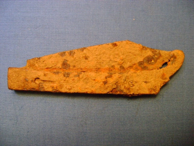

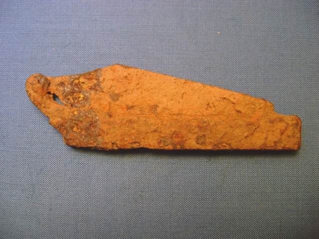

voici un petit couteau pliant trouvé en détection, en compagnie d'objets du XVII° siècle:
Pas engageant au premier abord!
Comme on avait déjà restauré un couteau assez identique de la même époque mais tout de même mieux conservé, j'ai tenté le coup.
Première étape: le tremper quelques jours dans du pétrole.
Deuxième étape: le démonter:
Entièrement démonté, il n'y a qu'à le nettoyer:
Un beau petit poinçon en coeur apparaît:
Je ne l'ai pas trop poncé car il est tout de même assez fin, de fortes traces subsistent donc.
Troisième étape: le remonter et ébaucher une plaquette:
Les axes sont taillés dans des clous de bon diamètre.
Et voilà, il fonctionne à nouveau comme il y a 400 ans:
Certes il est encore bien piqué, mais il coupe parfaitement, le ressort n'a pas molli et en reconstitution il fera son petit effet et sera bien pratique pour saucissonner!
Et c'est mieux qu'un paquet de rouille.
Il n'a curieusement qu'une seule plaquette, l'autre face est en fer et ne peut pas en recevoir:

MessageSujet: Re: Restauration d'un couteau pliant .   Lun 14 Nov 2011 - 17:00
Bonjour Christian
Très beau travaille
Tu sais de quelle époque il sont ?
Bizarre un tout en métal et l'autre pas
C'est les mêmes pourtant. ???

MessageSujet: Re: Restauration d'un couteau pliant .   Lun 14 Nov 2011 - 17:11
Bonjour Arthur,
il datent les deux très vraisemblablement du XVII° siècle, aux alentours de 1630/1640.
Ils ont été retrouvés sur un champ de bataille de 1639 avec d'autres objets de cette époque: monnaies, clés pour pistolets à rouet, platines de mousquet à mèche, rapière etc...

MessageSujet: Re: Restauration d'un couteau pliant .   Mer 16 Nov 2011 - 9:11
J'adore !
Merci Crevette.
Tapirm72
Nombre de messages: 5389
Age: 55
Localisation: Haut Doubs
MessageSujet: Re: Restauration d'un couteau pliant .   Mer 16 Nov 2011 - 9:47
ce couteau a de nouveau coupé du saucisson hier après presque 400 ans d'inactivité Very Happy

MessageSujet: Re: Restauration d'un couteau pliant .   Mer 16 Nov 2011 - 10:03
Qu'est-ce que le saucisson devait être content !
lol!
Superbe boulot en tous les cas. J'aime beaucoup.
En plus, je suis très étonné que l'acier ne soit pas devenu cassant (ressort).
Age: 55
MessageSujet: Re: Restauration d'un couteau pliant .   Mer 16 Nov 2011 - 10:13
J'ai déjà remarqué que les vieux aciers sont bien plus résistants que les plus récents.
Certains ressorts de platine du début XVIII° retrouvés en fouille conservent toutes leurs propriétés.
S'ils cassent c'est qu'ils avaient une paille de forge, mais ils ne mollissent jamais.
Pareil pour la lame, elle a juste subi un petit rafraîchissement et est restée parfaitement traitée.
Malgré les progrès faits dans le domaine de l'acier, je doute que les couteaux de ces 50 dernières années puissent un jour être remis en état vers 2400!

MessageSujet: Re: Restauration d'un couteau pliant .   Jeu 17 Nov 2011 - 15:46
beau travail
je pense que cela est dut au faite que nous somme sans doute en presence d un couteau dit " d amis "
Réunissant deux couteaux en un grâce à un astucieux système de tenons et glissières

MessageSujet: Re: Restauration d'un couteau pliant .   Jeu 17 Nov 2011 - 16:15
Merci!
C'est certainement ça, car je me demandais pourquoi cette plaquette serait montée sur glissières, sinon pour être démontable.
Donc les amis se sont séparés et une plaquette a remplacé l'ami disparu!
Je pensais aussi à une cuiller.
