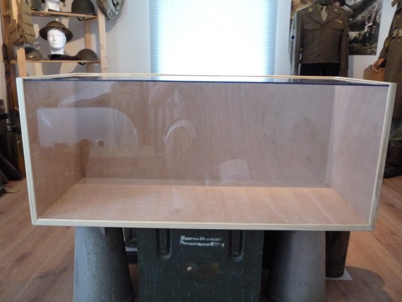

Ne trouvant généralement pas ce que je cherche au niveau vitrine dans le commerce ou alors à des prix affraid
Je me suis lancé et je les fabrique moi-même.
C'est assez simple et peu coûteux.
Tout d'abord, les dimensions de la vitrine:
Longueur: 100cm
Profondeur: 40cm
Hauteur: 40cm
Première étape, découpe des panneaux de bois (multiplex 12mm) chez un marchand et achat des panneaux de plexi (100cm x 50cm x 5mm):
Assemblage des panneaux, comme on dit: pré-forage puis vissage.
Ensuite découpe du plexi à la bonne dimension avec une scie sauteuse, lame à grosse dent et fixation sur le devant de la vitrine.
Le plexi est préforé puis cloué sur la face avant avec de tout petit clous à tête plate:
Découpe du plexi du haut et mise en place, celui-ci restera mobile pour pouvoir accéder à la vitrine:
Ensuite découpe à angle des baguettes de finition (2cm x 2cm) qui sont clouées avec de tout petits clous à tête arrondie.
La baguette arrière est vissée pour pouvoir l'enlever, faire coulisser le plexi et ainsi accéder à l'intérieur de la vitrine.
Quand les angles sont mis, on retire le plastique de protection du plexi et la vitrine est finie. Libre à chacun de la mettre en couleur ou de la laissé telle quelle.
Et pour finir, le plus délicat!
Comme j'ai des chutes de plexi qui font 100cm x 10cm, j'ai essayé de faire des petits présentoirs.
J'ai découpé le plexi à dimension souhaitée et je l'ai chauffé au décapeur thermique.
Voilà le résultat:
La deuxième et la troisième vitrine sont en fabrication.
Les supports plexi sont des essais mais c'est concluant donc, je vais m'en faire quelques un et tester d'autres formes.

Bravo chef! Tu vas bientôt avoir une activité complémentaire! lol! Je vais passer commande Smile
Temps de réalisation pour une vitrine? Quel est le coût approximatif?
Vite qu'on les voit remplies! Very Happy

Le temps pour la réalisation d'une vitrine, plus ou moins une heure. Plus pour la première le temps de mettre tout en place et de voir la marche à suivre.
Question prix, il faut compter +-45-50€ et la possibilité de faire 4 ou 5 support plexi selon la grandeur avec le chutes.
C'est vrai que les support, ce peux être une manière de rentabiliser ses week-end.
