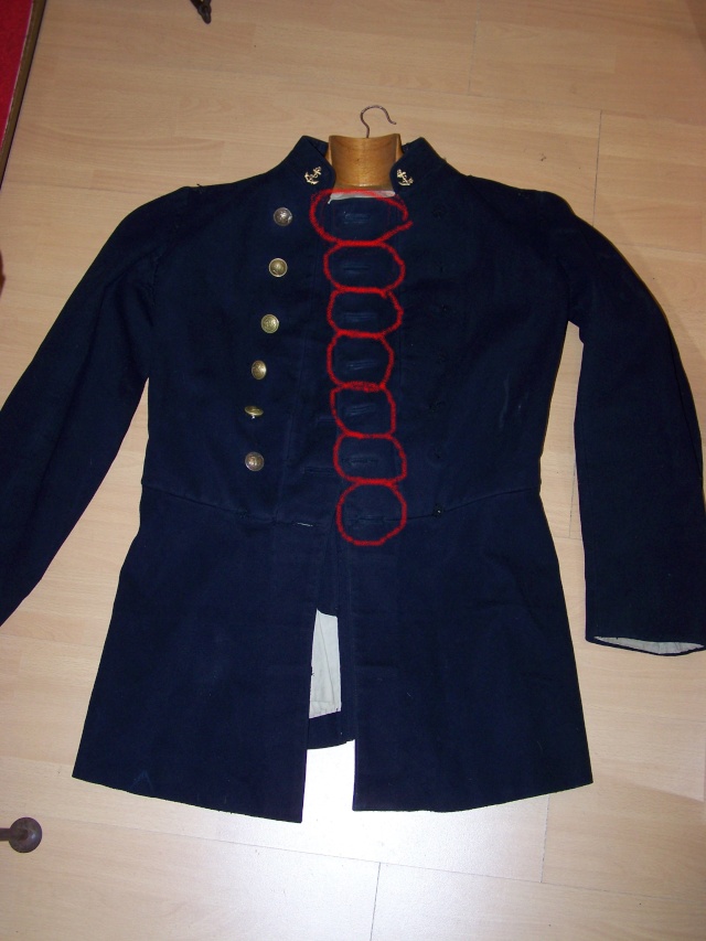

Tunique portant l'ancre de marine
deux fois 6 boutons ?
je ne sais pas de quelle époque
merci de vos informations
CORDIALEMENT
jacques

on ne voit rien et ce ne sont pas des images cliquables.

MessageSujet: Re: TUNIQUE COLONIALE ?   Ven 28 Oct 2011 - 6:37
C'est mieux Embarassed
Nombre de messages : 28600
MessageSujet: Re: TUNIQUE COLONIALE ?   Ven 28 Oct 2011 - 10:44
c'est en effet bien mieux!
Il doit s'agir d'un paletot colonial tel que décrit ici:
http://military-photos.com/coloniales2.htm
Seule la position verticale des ancres est bizarre, en règle générale elles sont horizontales.
Avec cette doublure écrue et la patte support de ceinturon qui passait dans le gousset de baïonnette, il s'agit d'un paletot de troupe ou de sous-officier, de fabrication règlementaire.
Un paletot d'officier serait de confection tailleur avec une doublure plus fine et non tamponnée.
Pour la troupe le paletot "à jupe" a continué d'être porté jusqu'à la fin XIX° environ, celui-ci doit dater des années 1890.
Il a été remplacé par un autre modèle, toujours à double boutonnage mais plus court.
Il lui manque bien sûr une rangée de boutons plus celui du bas de l'autre rangée, mais aussi les boutons des poches arrières.
La marine n'avait pas ce genre de vètement, donc elle est à exclure.

MessageSujet: Re: TUNIQUE COLONIALE ?   Ven 28 Oct 2011 - 19:06
merci de ces précieuses informations, ce paletot étaiat -il porté en août 1914 ?
MessageSujet: Re: TUNIQUE COLONIALE ?   Ven 28 Oct 2011 - 19:30
Il est encore illustré sur les planches d'André Jouineau consacrées à 1910 mais il n'y figure plus sur celles de 1914.
S'il était porté en 1914 ce serait plutôt aux colonies.

MessageSujet: Re: TUNIQUE COLONIALE ?   Sam 29 Oct 2011 - 5:29
Ce qui m'intrigue c'est que les planches parlent d'une tunique à deux rangées de 7 boutons
alors que celle-ci n'en n'à que deux fois 6 !
Question
CORDIALEMENT
MessageSujet: Re: TUNIQUE COLONIALE ?   Sam 29 Oct 2011 - 9:34
Je compte deux rangées de 7 boutonnières, la dernière en bas au niveau de la couture buste/jupe et il manque ce dernier bouton:
Ce que je n'arrive pas à bien comprendre, c'est que les ancres sont verticales et encâblées côté marine?
Pourtant la marine n'a jamais eu ce type de paletot.
Une photo nette d'un bouton serait bien.

MessageSujet: Re: TUNIQUE COLONIALE ?   Sam 29 Oct 2011 - 10:54
oui 7, je vais aller chez OPTIC 2000 Shocked
cdt Very Happy
MessageSujet: Re: TUNIQUE COLONIALE ?   Sam 29 Oct 2011 - 11:23
L'ancre est encâblée comme celles du col, plutôt marine donc.
De plus ce type de bouton est généralement d'officier.
Serait-ce un vètement de fusilier marin?
C'est troublant!
A suivre...

MessageSujet: Re: TUNIQUE COLONIALE ?   Dim 30 Oct 2011 - 8:03
j'ai refait quelques photos
url=http://images.imagehotel.net/?lozrcvm51u.jpg][/url]
MessageSujet: Re: TUNIQUE COLONIALE ?   Dim 30 Oct 2011 - 19:24
Bonjour et merci pour les photos.
Pour l'instant rien de nouveau, sinon le mix colo/marine déjà signalé.
Au fait: les boutons sont ils majoritairement comme sur la 1° photo ou comme sur la 2°?

MessageSujet: Re: TUNIQUE COLONIALE ?   Lun 31 Oct 2011 - 6:01
les boutons sont en majorité de la seconde photo
y compris la patte de ceinturon
CORDIALEMENT Very Happy
MessageSujet: Re: TUNIQUE COLONIALE ?   Lun 31 Oct 2011 - 9:53
Merci,
on s'orienterait comme ma première impression: tunique de la colo.
Les boutons de marine (officier en plus!) ont donc été ajoutés en remplacement.

MessageSujet: Re: TUNIQUE COLONIALE ?   Lun 31 Oct 2011 - 12:16
Il y a des modèles différent de boutons
en regardant attentivement les voici dans l'ordre de haut en bas
j'y perd mon latin
MessageSujet: Re: TUNIQUE COLONIALE ?   Lun 31 Oct 2011 - 12:49
Tous ceux-ci sont de la colo mais de différents modèles.

MessageSujet: Re: TUNIQUE COLONIALE ?   Lun 31 Oct 2011 - 14:46
Re
MERCI beaucoup de ces précisions, il n'y à plus de doute, cette
tunique est bien de l'Infanterie Coloniale
auriez vous une idée de sa valeur
Dans tous les cas je pense qu'elle mérite une restauration
Encore merci
