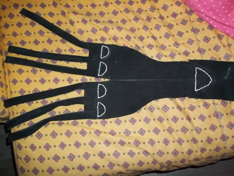

voici comment confectionner un baudrier de rapière d'époque début XVII°, donc Guerre de 30 ans, pour une rapière assez lourde comme elle l'étaient à l'époque.
On repère d'abord dans une pièce de cuir assez épaisse (3/4mm environ) les éléments à découper puis on effectue la découpe à l'aide d'un tranchoir (ou d'un cutter):
En haut le modèle, en bas les éléments découpés.
Voici les 5 éléments de cuir:
Il faut maintenant faire les avant-trous à l'aide d'une alène. Pour ça on se met sur une planche de bois assez tendre qui ne craint rien, de manière à perforer suffisamment profond:
Pour les deux pièces identiques, je les repère A et B de manière à bien retomber dans les trous correspondants au moment de la couture:
La première épaisseur de cuir ayant été perforée isolément, je mets les deux épaisseurs en place et perfore maintenant celle du dessous.
Ainsi les trous correspondront parfaitement:
Voici maintenant la bande de baudrier dans laquelle viendront s'enfiler les 6 languettes qui maintiendront le fourreau en place.
Pour découper leurs logements, je perfore d'abord à la pince afin d'éviter des amorces de déchirement:
Ensuite seulement je découpe au tranchoir entre deux de ces trous:
Je peux alors passer à la couture. Je ne couds qu'à une seule aiguille, donc je dois repasser en sens inverse une fois le premier tour effectué:
A deux aiguilles la couture serait terminée plus vite.
Le noeud est inséré entre les deux épaisseurs de cuir pour être invisible:
Voilà les différentes parties assemblées:
Comme l'envers de la peau était vert, je le teins en marron:
Voilà, il ne manque que les 6 boucles du bas et la grosse boucle du baudrier.
Suite des opérations dès réception de ces dernières!

Les boucles sont arrivées :
Il faut les mettre sur les sangles, sans se tromper de sens:
On enfile alors la deuxième partie du baudrier, toujours du bon côté:
Ca donnera ça, tout est bien mis:
Je perce les avant-trous pour la couture, toujours les deux épaisseurs ensemble:
Je repasse une seconde fois la sangle dans la boucle:
Il faut maintenant coudre les 6 boucles, étant donné l'espace restreint, c'est pas chose aisée:
Je passe enfin à la mise en place de la boucle de baudrier, perçage des trous pour les fentes des ardillons:
Je coupe entre ces trous pour obtenir deux fentes:
Après couture de la boucle et perçage des trous de règlage, voici ce que ça donne:
C'est fini.
On trouve ce type de baudrier dans le commerce, mais d'une part il n'est pas cousu mais riveté et d'autre part il coûte au moins 60€.
Ici j'ai un baudrier fait dans les règles de l'art et qui n'est revenu qu'à une vingtaine d'euros.
