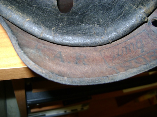

Ce mle 15 étant en attente de cocardes et de jugulaire, voici maintenant le mle 95 qui me servait à présenter un couvre casque.
Je me suis aperçu ces derniers jours qu'il s'agissait d'une coque de la Garde (écartement des trous de plaque de 95mm).
Elle est un peu écrasée mais encore en bon état, je me suis donc décidé à la compléter.
Ce qui est ballot c'est qu'un bricoleur s'est amusé à la repercer pour y mettre un aigle de la ligne...
Voici le marquage régimentaire:
Plus précisément du Kaiser Alexander Regiment.

Alors pour revenir au mle 15 du début, il n'a même pas eu la chance d'avoir été percé correctement pour la plaque qu'il a reçu lors de sa fabrication:
Il n'y a que deux bêtes fentes, et deux autres qui ont été faites à une époque de sa vie, mais quand?
Toujours est-il que les deux supérieures correspondent à l'aigle de la ligne dont il était muni quand je l'ai eu et tout ce qui est en tôle présente la même oxydation (joncs, plaque, pointe, tourillons).
Le voilà maintenant complet:
