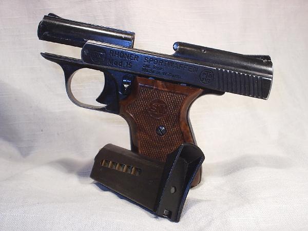

Bonjour , j'ai un pistolet d'alarme RHÖNER SPORTWAFFEN et je souhaiterais le démonter pour le nettoyer et le remettre a neuf.
Voici une photo de mon pistolet:
Déjà je n'arrive pas à obtenir cette position avec l'arme (pourtant le même modèle non?):
Donc comment faire?
Si quelqu'un peut m'aider... Merci beaucoup!

il faudrait plus de photos de détails

il y a peut etre un bouton sur la culasse. Tu la tire, t'appuie sur le bouton et elle reste "ouverte"

Souvent (et même dans la majorité des cas) sur un automatique la culasse reste ouverte une fois la dernière cartouche tirée.
Donc: chargeur vide en position dans la poignée, armer, la culasse devrait rester ouverte.

J'ai essayé mais je n'y arrive pas :/

Quand j'ai tiré avec , une fois sur cinq la balle est éjecté direct , le reste du temps il faut le faire manuellement , des fois , elle s'éjecte mais à moitié :/

Il y a déja quelque chose de suspect .
Logiquement , si un ressort ferme la culasse , il faut quelque chose
pour la forcer a rester ouverte .
C' est parfois le ressort du chargeur vide qui bloque son retour ,
comme déja mentionné , mais il se pourrait que ce ressort soit fatigué
et ne résiste pas a l' autre ressort , celui qui ferme la culasse .
Sinon , au démontage on devrait voir une encoche sur la culasse
mobile et sur le chassis , un blocage mobile qui y correspond .
Mais ça me semble trop compliqué pour une " pistolet " de cette
gamme de prix .
Ton pistolet est-il un modèle 15 ?

.. ou est-ce le modèle 110 ?
http://www.co2air.de/wbb3/index.php?page=Thread&postid=629796
ou quelque chose de plus vieux encore ?
A tout hasard , essaie de mettre le cran de sécurité en position ouverte ?

Au sujet des difficultés d'éjection, quelqu'un n'aurait'il pas agrandi le passage des gaz dans le canon, ce qui aurait pour effet d'avoir une flamme plus grande à l'avant et une énergie plus faible à l'arrière?
Parfois ce genre de pistolet de starter est ainsi bricolé pour tenter de lui faire envoyer un quelconque projectile.
Mais ça n'a en principe aucune incidence sur l'arrêt de la culasse en position arrière.
Autre possibilité au sujet de ce dernier point: le cran d'arrêt usé qui ne retiendrait plus la culasse en arrière?

Pour le modèle , sur le pistolet il y a écrit :
Mod S.M.10
Je ne pense pas qu'il ai été bricolé. Il était a mon grand père et il n'était pas bricoleur du tout.
Et il y a toujours la barre au milieu du canon. Parce que je pense que si on doit modifier un truc sur une arme c'est bien ça non? Enlever cette barre pour qu'il puisse tirer des balles ( ce qui est d'ailleurs interdit je crois).
Quelqu'un a une idée pour m'aider dans le démontage de cette arme? Car je ne veux pas la démonter et après ne plus savoir comment la remonter^^.

Du reste le canon étant en métal mou, une balle le ferait éclater au 1° coup.

pour démonter ton arme c'est relativement simple
-a l'arriere de la culasse tu a une piece ronde avec une barre verticale
sur le plan elles sont reperer 1-3 et 2-7
_a l'aide d'un petit tournevis tu dois pousser la ronde 2-7 bien a fond,elle devrais rester
enfoncer
ensuite tu tire la culasse vers l'arriere et le haut et elle devrais sortir,attention au ressort
et au pieces
amicalement..............marko

Merci Marko!! Je viens de faire comme tu m'a dis et j'ai réussi! Parfait!
Merci pour ton aide , je vais pouvoir le nettoyer !
Content de pouvoir remettre en état cette pièce qui est chère a mon coeur!
Encore merci
