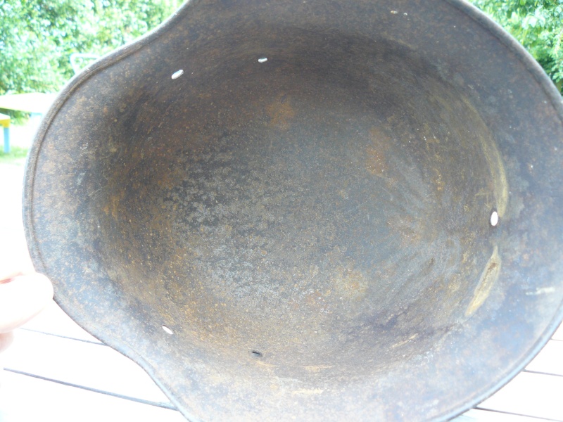

MessageSujet: Re: Restauration à l'oxalique   Mar 25 Juin 2013 - 18:57
ma petite contribution :
avant:
red baron
Nombre de messages : 114
Thème de collection : wwII
MessageSujet: Re: Restauration à l'oxalique   Mar 25 Juin 2013 - 19:02
Après passage à l'acide oxalique
mcganga
Nombre de messages : 1553
Age : 26
MessageSujet: Re: Restauration à l'oxalique   Mar 25 Juin 2013 - 19:23
Beau résultat ! Tu aurais pu encore le passer à l'oxalique encore une fois peut être (enfin, comparé à comment il était avant, le résultat est pas mal). Je te conseil de passer un coup de wd40 pour enlever la couleur blanchâtre de l'oxalique Smile

MessageSujet: Re: Restauration à l'oxalique   Jeu 12 Sep 2013 - 16:29
passage à l'acide oxalique de mes 2 casques
un M35
avant:
après
un M42
avant
après
là j'ai été agréablement surpris
