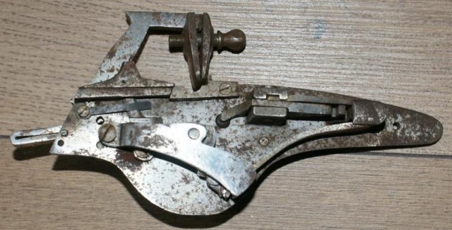

Début XVI° apparait le système dit "à la Miquelet", Italien d'abord, suivi fin XVI° par l'Espagnol.
Voici une platine à la Miquelet Italien (originale):
