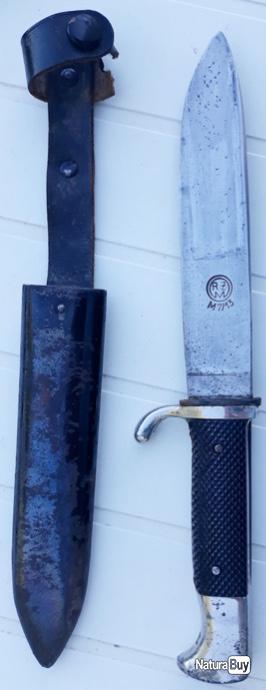

Que pensez vous de ce couteau ?
Original ou copie ?
(PS : les photos ne m'appartiennent pas, ce sont celles d'un vendeur)
Cordialement et merci d'avance.Couteau HJ 00036_11

Aucun problème avec couteau HJ, fabricant Arthur Schüttelhofer & Co. Solingen.

Pas de souci. Fabricant très courant

bonne pièce authentique produite en effet par A. Schuttelhofer, fabricant prolifique de ce modèle.
Juste une question est-ce du à la photo (projection d'une ombre?) je ne m'explique pas le petit triangle noir en bas de la partie droite du losange. Est-ce une ombre ou bien un espace entre l'évidement de la plaquette et le bord du losange? Si cette hypothèse est la bonne insigne remplacé..sinon en effet simple défaut du à l'angle de prise de vue

Tout d'abord, merci bien pour vos réponses.
Le vendeur m'a certifié qu'il n'y a pas de jeu au niveau de la bakélite et au niveau de l'insigne.
À mon avis, si c'était autre chose qu'une ombre, y aurait du jeu vu que si vous retardez attentivement : la partie en bas droite n'est pas symétrique avec celle en bas à gauche.

dommage que le bracelet cuir soit endommagé , le bouton pression est incomplet.
Perso , je passerais mon tour ...

Le couteau est original, mais l'état pas top..
A moins d'un bon prix, j'en chercherai un autre également.

cherche t'en un autre,celui la est vraiment pas terrible,tu as sur notre site un marchand(solingen)qui en presente en bon état,a un prix tres correct,il en a pas tout le temps,il vaut dés fois savoir attendre.
