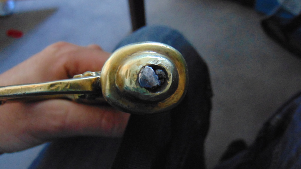

je me suis décider a enlever tout le plomb sur l un des sabre (la soie n etais pas maté, la lame tenais grace au plomb)
la soie etant trop courte j ai rogné un peu sur la lame pour gagné 2mm, mais le probleme s est que le trou de passage du pommeau et bien plus large que la soie, je me demandais donc si vous avez une idée pour la facon de procédé ?

pour caler la soie dans la poignée on peut utiliser du bois blanc genre saule ou peuplier qu'on peut récupérer sur un cageot par exemple C'est facile à découper. Il faut en placer des deux côtés pour bien centrer la soie, araser côté lame ensuite une fois en place.
La soie est en fer contrairement à la lame qui est aciérée. On peut facilement la rallonger par martelage une fois l'extrémité chauffée au rouge puis la laisser refroidir lentement ( pas trempée dans l'eau !). Il faut qu'elle dépasse de 4 à 5 mm environ, c'est suffisant pour refaire le bouton de rivure.
Coincer la lame dans un étau en laissant la poignée en place mais non serrée, puis frapper de manière raisonné l'extrémité de la soie par petits coups avec un marteau léger ( un tas à river serait idéal, mais si on n'en a pas, le marteau convient). Il faut avoir les frappes glissantes vers les bords du tous les côtés pour former le bouton. La finition bien arrondie se fait à la lime et à l'abrasif fin.
Exemple de rivure refaite : petit défaut,  le métal n'a pas été assez chauffé, le fer a criqué en bord.

merci Wink je n avais pas pensé a etiré ^^ je vais essayé comme sa.
je mettrais des photos une fois le travail fais Smile

C'était un travail courant chez les armuriers des régiments qui étaient amenés à démonter les sabres en service ayant besoin de réparation, surtout dans la cavalerie ou les armes étaient exposées à de multiples chocs.
Attendons votre résultat, ce sera toujours mieux que la soudure à l'étain  Sabre de Tête de Colonne de la Garde Nationale  30243

petite forge maison pour étirer la soie ^^ :p

Par contre j ai eu beau gagner plusieurs milimetres la soie etais beaucoup trop fine par rapport au troue, impossible de réussir un beau matage bien net  Sabre de Tête de Colonne de la Garde Nationale  537876 j ai fais au mieux et je vais devoir mettre un peu de plomb pour que sa sois propre.
