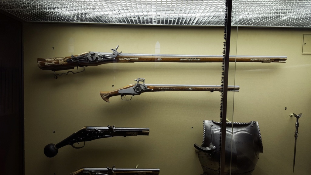

| Bonjour crevette, En visitant un musée il y a quelques jours, j'avais fait des photos d'un fusil avec ce genre de platine. J'avais oublié de les posté alors les voici. Il était marqué "arquebuse à Rouet et Amadou, Allemagne vers 1570" Salutations |
| | | Crevette Administrateur
Nombre de messages : 43788 Age : 67 Localisation : Haut Doubs Thème de collection : reconstitution XVII° et XVIII°. Date d'inscription : 02/03/2009
| Sujet: Re: Grosse platine mixte rouet/mèche Mer 2 Oct 2019 - 17:36 | |
| Superbe! C'est exactement ça, on voit très bien ici les 3 petits ressorts arrières et la vis de pivotement de la mèche. Ce sont d'énormes platines, comparées aux plus récentes. |
