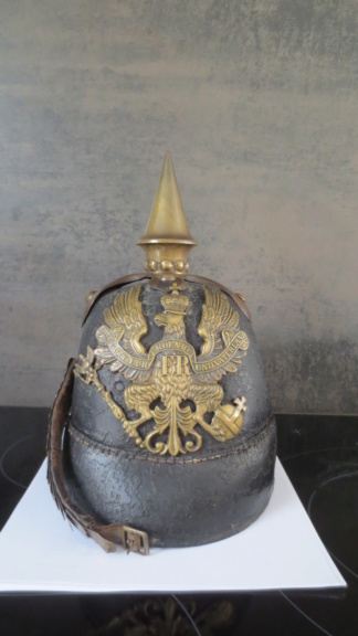

Je vous présente ce casque à pointe qui doit être un 1857 modifié 1860. Ici avant nettoyage.
Il lui manque une jugulaire, le jonc de visière, la cocarde et son intérieur (ps : avis de recherche pour ces pièces……).
La plaque est une 1842 modifiée 1860 par l'ajout du "vaterland bandeau" par soudures (au travers de 5 trous fait au dos de la plaque).
Il a dut être raccourci surement 1860 car il y a la trace d'anciens trous de plaque et de rosaces de jugulaires.
Le cuir présente un renfoncement visible sur le dessus entre la bombe et la pointe.
Il a un petit anneau au bas du jonc arrière mais je ne sais pas si il a été ajouté par des collectionneur ou si c'est un dispositif d'origine (ex pour le fixer au barda pendant les marches …) ?
J'apprécierai de connaitre l'avis de spécialistes sur cet exemplaire.
Est-ce que les hauteurs des bombes des casques à pointe mle 1842, 1857,1860 et 1867 son connue?  Je sais que le 1857 est raccourci de 3cm par rapport au mle 1842 et qu'en 1860 ont lui enleva 2cm de plus mais sans connaitre la taille de départ (taille du 1842 donc).

Toujours sympathiques les "casques de 70"..  Very Happy
Effectivement un ancien modèle modifié, au vu de l'embase de la pointe. J'ai un 9ème grenadier ainsi mis au goût du jour.

Joli casque, il n'est pas "que" modifié 1860, le fait qu'il ait un jonc de renfort arrière indique une modification 1871

Bonjour Bourlonwood,
Le jonc de renfort arrière existe depuis 1842. Il avait été supprimé sur le modèle 1867 puis remis en 1871 mais cette foi sans rivets apparent (voir photos ci-dessous du mle 1871)
Le document de Bernard Vitte, ci-dessous et consultable en ligne,  est une mine d'or sur le sujet du casque à pointe avant 1871
Voir notamment les différentes configurations des jonc arrière. p11, 12, 13
https://sd-4.archive-host.com/membres/up/44716996513192290/Guerre_de_1870/Cahier_TC_CCIX-1_Casques_Tpes_1870-1871_nov_2010.pdf

Oui je suis d'accord, mais les joncs 1860 possédaient 2 rivets me semble-t-il
Celui de votre exemplaire en étant dépourvu, mais n'ayant pas encore d'aérateur, je pense qu'il est de 1871
Mais j'avoue humblement pouvoir me tromper
Cela n'enlève en rien l'intérêt de votre coiffure
Oups je n'avais pas vu que le jonc avait les 2 trous de rivets mais qu'il les avait perdu, donc effectivement jonc 1842/60 Wink

Le deuxième rivet est présent. Il est plus haut que dans la majorité des cas mais on retrouve cette configuration page 13 dans le doc de B. Vitte sur un saque 1857-60 (lien dans mon post précèdent).
Il est ne peut pas dater d'après 1860 au vue de la hauteur de la bombe, plus importante que sur les modèles 1867, 1871 et après ….
Et cette forme "en pain de sucre" indique bien un 1842 modifié. Wink
