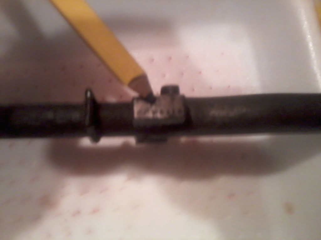

MessageSujet: Re: Baionnette   Baionnette EmptyVen 18 Jan 2019 - 18:23
Les inscriptions sont FN n° 6458 sur une petite partie rectangulaire métallique  à environ 1cm de la lame.
Cela peut-il correspondre au matricule du soldat?
Baionnette Photo016
Nombre de messages : 3687
Baionnette Empty
MessageSujet: Re: Baionnette   Baionnette EmptyVen 18 Jan 2019 - 19:41
ce numéro de série correspond au fusil auquel était associé la baïonnette, y a t'il des marquages ou poinçons sur la lame?
Les lettres de série FN correspondent soit à un fusil Modèle 1886/93 (Lebel) fabriqué entre 1900 et 1904 ou plus probablement un fusil 07/15 M16 de 1919.
