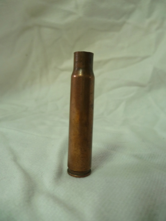

Je cherche à obtenir davantage d'informations sur cet étui de munition (neutralisé par perçage et amorce percutée) en cuivre, à priori 7,92mm Mauser.
Voici les marquages présents au culot:
2 18 1S (ou SF ou SE ?) ..D..
Etui 7,92 Mauser P1070113
Etui 7,92 Mauser P1070114
Je pensais à une munition de février 1918 mais pour le reste, je suis preneur si quelqu'un s'y connaît mieux.
Merci d'avance,

18 ......année 1918
SE.......balle acier type S
D............fabrique impériale de Dresde
Pour le 2.....??

le 2 pour 2e trimestre de l'année 1918.

pour le chiffre 2 marqué sur le culot de l'étui de cartouche de 7,92 mm Mauser il ne s'agit pas du trimestre ( Embarassed )puisque après vérification j'en ai vu de la même année avec le chiffre 7, ou 8,...peut être qu'il s'agit bien du mois comme dit plus haut par 5th, mais j'aimerais bien en être sur, alors si un érudit en la matière a la réponse, merci d'avance Etui 7,92 Mauser 30243

Pour identifier les marquages d'un étui j'utilise souvent ce site : http://www.armeetpassion.com/sommaire.html
Pour du 8 x 57 J ou 7,92 M88 il y a cet exemple :
H/S67/10/15.
H: Rheinische Metallwarenfabrik à Dusseldorf.
S67: sigle indiquant un étui en alliage laiton à 67% de cuivre. Egalement utilisé en Pologne de 1921 à 1939.
10: fabrication du mois d'octobre.
15: année de fabrication.

a priori le 2 correspond au mois de Fabrication : Février

2/18/SE/..D../
2 = Février
18 = 1918
SE = étui S , E eisen (fer)
..D.. = Arsenal Royal de Dresde
.. .. = Points entourant le code du fabricant utilisés pour repérer les lots de fer , slon les machines
de fabrication pour retracer les défauts éventuels

Ha j'oubliai les segments étaient utilisés , au début pour signaler des balles à gorge pour un sertissage
plus conséquent, ses munitions étaient fournies pour le tir indirect des mitrailleuses , ensuite ce procédé
fut standardisé

pour les puristes initiés l'amorce est une amorce 88 Etui 7,92 Mauser 30243
