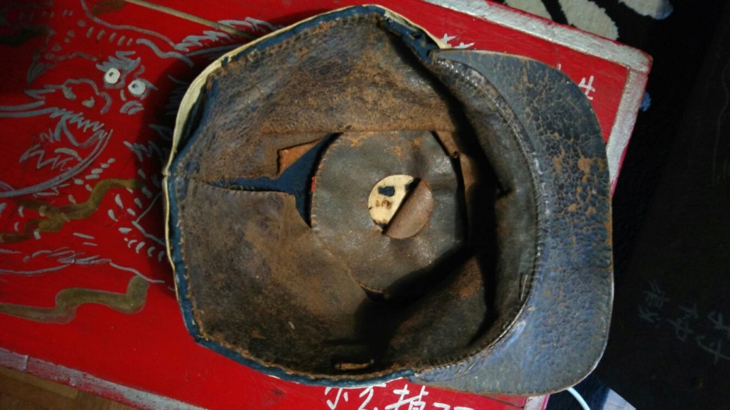

| Bonjour à tous, je suis tombé sur un drôle de képi. Au premier coup d'oeil, il ressemble à un képi de hussard, mais comme vous le voyez, les couleurs sont inversées...un képi fantaisie, de théâtre ou de cinéma alors ? Je poste des photos dans l'espoir que vous puissiez m'apporter des explications sur un beau képi qui m'intrigue. Bonne soirée à tous. |

Je ne sais pas si ce képi est authentique, s'il s'agit d'un képi pour le cinéma ou le théâtre, mais l'usure très différente entre la bande de sudation et le tissu intérieur me semble assez surprenante.
À voir avec d'autres avis.

| Merci pour ce premier éclairage. En effet, le tissu léger intérieur est visiblement en très bon état par rapport à la bande de sudation. Les usures du bord de la visière et de la bande paraissent quant à elles identiques. Je ne sais vraiment pas quoi en penser et n'ai rien trouvé dans le littérature "web" sur un képi avec un tel ordre de couleurs. J'attends (avec impatience !) d'autres opinions . Cordialement. |

| Bonjour pas spécialiste mais ces couleurs sont celles du 4 Hussard...pas du tout inversé amicalement bab |

| Pour moi, pour le képi de hussard, le bandeau est bleu ciel tandis que le turban et le calot sont rouges. Serait-ce le contraire pour le 4ème Hussard en particulier ? Je me suis dit pendant un moment que les couleurs pourraient être aussi celles des zouaves pontificaux mais la hongroise sur le bandeau ne correspond absolument pas à ce corps. Si d'autres membres du forum ont des idées, qu'ils n'hésitent pas !

| Bonsoir oui couleurs inversées pour le 4 Hussard jusqu'en 1860 (livre de Delpérier)

| Bonjour, ce sont en effet les couleurs du 4° hussards avant 1860, et un "bonnet de police à visière" d'après 1852. Par contre son état de conservation est assez surprenant tout de même! Musée de Tarbes (livre de B. Malvaux): Coiffure d'officier parfaitement conservée ou reproduction des années 30 J'ai une reproduction de képi d'infanterie 1867 qui date des années 30 et qui est de construction similaire pour l'intérieur. Cordialement, CG |

| pas de soucis, amateur de beaux képis celui ci est ...superbe.peut être des pièces d'époque (visière, boutons etc..) mais "remanié" (tissus, doublure qui n'est pas celle d'origine ainsi que le bandeau de sudation) Après l'état ne veut rien dire, j'ai des kepis II Empire raide neuf....

et bien on est pas plus avancé les deux semblent avoir existé ... Pour ma part je trouve que l'usure externe n'est pas en adéquation avec celle de l'intérieur. |

| Bonjour, je me pose des questions... Je trouve le bleu du turban du képi mystère bien clair par rapport à l'image de Crevette. Pensez-vous que la couleur puisse varier autant selon les fabrications (en imaginant qu'au moins l'extérieur est bien d'époque) ?
Et que pensez-vous de la forme générale de la coiffure si celle-ci se rapporte réellement à 1852-1860 ? Ne paraît-elle pas plus "képi de 1870" que "bonnet de police à visière" (ce qui pourrait renforcer l'idée d'une copie ancienne) ?
Peut-être connaissez-vous un règlement officiel qui pourrait nous aider ?

| Le "képi de 1870" n'est autre que le "bonnet de police à visière mle 1867". Si les deux appellations sont bonnes, et la seconde est règlementaire pour l'époque.
Le bonnet de police à visière de 1852 diffère peu de celui de 1867. Il avait été simplement abandonné depuis 1860.
Pour la couleur, le drap d'un officier sera toujours de meilleure qualité et souvent plus clair que celui de la troupe qui est grossier. |

| Bonjour, Rien de bon malheureusement dans votre képi. En effet, celui-ci est fabriqué à partir de draps des années 1930, la visière est récente, l'intérieur également, enfin les coutures sont elles aussi approximatives. Il ira cependant parfaitement pour la reconstitution d'un brigadier ou d'un maréchal des logis du 4ème hussard période campagne d'Italie. A titre de comparaison quelques clichés d'un intérieur, coutures et drap d'un bon képi de cavalerie daté de 1856. Vous comprendrez de vous même que votre pièce est une copie. Cordialement |

| Il n'est pas parti bien cher, moins de 100€. Personne n'a donc cru que c'était un authentique.
De plus je m'aperçois qu'il est monté avec de la soutache (noeud hongrois et autres passementeries), alors qu'à l'époque (avant 1883) c'était monté avec de la tresse plate de 3 mm. On est bien dans de la copie des années 30. |
