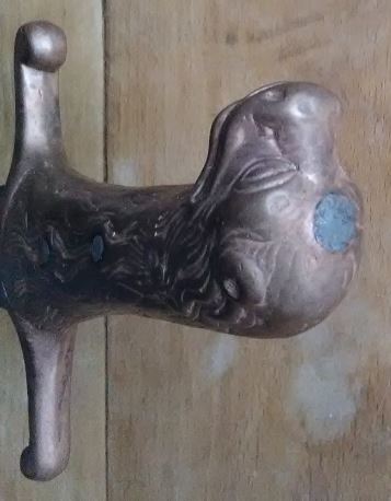

Bonjour et merci Cathelineau,
Effectivement, j'ai eu un gros doute quand je l'ai trouvé... Il ressemble au modèle Allemand de Lhoste de par le numérotage de la lame (même si la photo est en noir et blanc est d'assez loin). La GA indique 30 000 exemplaires, rare, mais il doit bien en rester qqs uns...
Il a pour lui d'avoir une ressemblance avec le très beau modèle de la GA à la lame bleuie: les cotes sont aux millimètres identiques pour la poignée et la lame, le rivetage des rivets n'est pas très réussi également sur le modèle de la GA: plutôt plat qu'en goûte de suif (qui serait du à la forme du rivetage). Les mêmes quillons inversés, le même sourire à la ''neuneu'' du Lion...
Voici une photo de la rivure sur le front de mon phoque:
Glaive d'artillerie à tête de Lion de Mer Phoque12
Pas de nom de fourbisseur sur la lame, juste un matricule (qui peut être à était frappé postérieurement).
Concernant la couleur de l’alliage, c'est sur il est fortement cuivré (comme certain briquet type 1767). Il reste des traces de dorure au niveau de la bouche du Lion et a quelques endroits piégeant; je pense qu'il a subit un décapage agressif à ''l'acide'' (je manipule assez de laiton et de bronze pour connaitre les effets des acides en soudure, et je fréquente les fonderies du Vimeu depuis 30 ans, la poignée est de bonne facture).
Personnellement, copie ou pas, il est tout de même bien sympa, et il a sa propre histoire et je aimais eu l'occasion d'en tenir un authentique dans les mains pour comparer (les prix sont dissuasifs pour une simple comparaison!)... Je l'ai trouvé il y a grosse dizaine d'année sur la cote Picarde, donc pas très loin de Boulogne, Dunkerque...

Bonjour La Corneille,
Une bien intéressante arme mais qui n'est pas française.
Il s'agit d'un Artillerie Faschinenmesser 1805 bavarois. La poignée en cuivre n'est pas dorée à l'origine. La poignée représente une tête de lion , animal héraldique bavarois.
Il existe des pièces avec le monogramme MJK ( Max Joseph König) sous couronne sur le méplat des deux cotés de la lame.
Le fourreau est en cuir noir avec une bouterolle en laiton et un passant en laiton vers le haut pour le port avec baudrier.
amitiés PS

Bonsoir La corneille
il s'agit définitivement du modèle bavarois introduit en 1805 d'après les modèles français. Il ne faut pas oublier que Maximilian Joseph ne devient Roi que le premier janvier 1806 ce qui pourrait expliquer le manque de monogramme.
Mon modèle français 1784 corps royal d'artillerie pour les colonies a une croisière beaucoup plus fine avec trois rivets laiton sur la poignée et soie visible avec MR dans un cercle de pointillés sur la croisière et la lame ( Klingenthal autour de 1791)avec une lame de 48cm sans gouttière.Longueur totale de 62cm.
Le modèle bavarois 1805 a une longueur totale de 72,5 cm avec une lame à gouttière , une croisière forte avec matricule sur la croisière et la lame, parfois la tête de Kirschbaum au ras de la croisière sans soie visible et deux rivets en fer.
