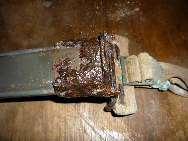

J'avais un fourreau de baio garand avec la chape qui était bien attaquée, je l'ai verni avec du verni incolore en bombe, il tiens bien et ne bouge plus.
Je l'ai depuis 5 ans en vitrine, je regarderai tantôt pour retrouver des photos.
Il a un aspect brillant mais bien moins qu'avec du rustol.

MessageSujet: Re: Conservation plaque feldgendarme   Conservation plaque feldgendarme EmptyJeu 6 Déc 2018 - 18:33
Voilà fourreau avant:
Conservation plaque feldgendarme P1030664
Et Après:
Conservation plaque feldgendarme P1030712
Photo avec le flash mais c'est moins brillant en vrai.
