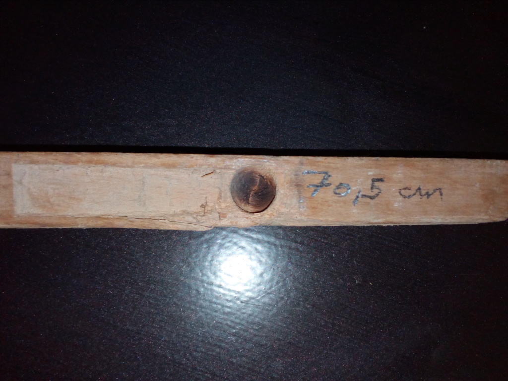

Une longueur de 78,5 cm
Large de 2,5 cm
Hauteur 3 cm
Ensuite faire un premier trou a 7,5 cm et un autre trou a 70,5 les grossir a 1,5 cm de diamètre, voilaBois tendeurs lit picots Img_2014
Bois tendeurs lit picots Img_2015
Bois tendeurs lit picots Img_2016

Bonjour a tous,
Voici mes bois tendeurs terminés...
Bois tendeurs lit picots Img_2031
Bois tendeurs lit picots Img_2032
