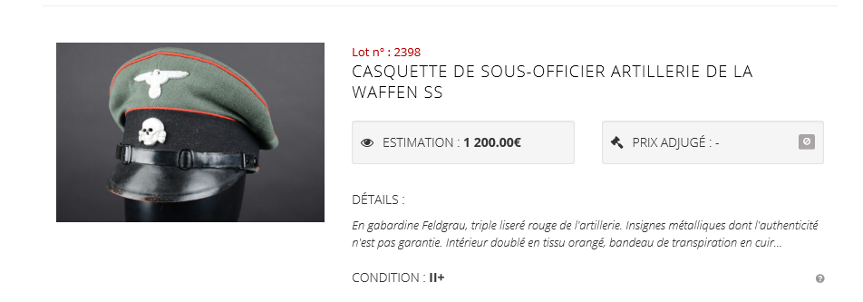

voici le descriptif de cet article
Casquette artillerie SS - Page 2 Gg10

@ wdqe: la description du lot concerne la casquette mise en identification ??
On ne peux pas dire que le vendeur se mouille sur l'authenticité de cette pièce !
Après, avec une belle histoire et des potes bienveillants....

oui le louis
Casquette artillerie SS - Page 2 2mm11

Bonsoir CAEN1944,
Il ne faut pas forcément foncé tête baissé car le vendeur est un pro (terme qui peut avoir bien des sens malgré une bonne ou mauvaise réputation), je reconnais que cela est triste mais c'est malheureusement ainsi...
Les autres membres ont assez bien expliqué la chose et en effet sur beaucoup de ventes aux enchères ont peut voir (assez récurent ces derniers temps) où des pièces on ne peut plus douteuses même pour un collectionneur non expert sont tout de même certifiées bonnes par les "experts"...
Rien que le descriptif de la vente de la casquette veut tout dire....
Si on lit bien le vendeur dit tout. et rien...
déjà il ne garantie pas l'authenticité des insignes (mauvais point pour un pro et ses experts.... Rolling Eyes ) donc déjà si les insignes ne sont pas sur alors ont peut douter de la casquette. Plusieurs membres ont déjà signaler le fait que par exemple la jugulaire n'avait rien d'une SS.
Donc si on résume cette pièce et son descriptif :
- insignes authenticité non garantie
- jugulaire pas SS
- bandeau de sudation et mica absent (dommage pour les marquages, tous disparus et qui auraient fait la différence Suspect )
- Et pour finir il faut lire entre les lignes, il n'est pas marqué que la casquette est authentique ou copie Rolling Eyes
C'est le même vendeur qui t'a vendu ton casque "ss" italien ?
Ne le prends pas mal, c'est ce qui arrive de présenter des pièces, quand on s'est fait enfler et qu'on ne le sait pas les autres nous ouvre les yeux et ça fait mal j'en conviens. Tu nous a présenter beaucoup de pièces mauvaises mais tu nous en a présenter aussi des bonnes Wink

l'image avec la photo
Casquette artillerie SS - Page 2 Qqqqqq10

pour le coup, la description est conforme à la pièce.
Il s'agit d'une pièce non garantie.
Il n'y a pas d'arnaque.
Pour rappel, les experts lors des ventes mettent en jeu leurs responsabilité dans les description. dans le cas ou celle ci est erronée, la piece peut etre retournée et remboursée.
L'expertise n'est rien d'autre que la garantie d'avoir la pièce décrite.
En effet c'est ce que je disais : il faut lire entre les lignes Wink car en soit il ne parle pas de bon ou de copie ce qui fait que c'est à la charge de l'acheteur de faire gaffe à son c** Casquette artillerie SS - Page 2 134768
C’est bien là le problème.
Il existe cependant une règle: les conventions doivent être exécutés de bonne foi.
Par ailleurs il en existe une autre: Quand le vendeur est un professionnel il a une obligation d’information étendue. Si la casquette est copie il doit le mentionner, si elle est authentique idem.
Enfin, quand une pièce est vendue via un commissaire priseur ou huissier et qu’il y a litige c’est à celui qui pense s’etre fait enfler de prouver que la pièce annoncée n’est pas bonne ou conforme à ce qui a été annoncé.
Contrairement à ce qui est écrit les experts ne mettent en jeu rien du tout! Ils marchent tous de concert. Ce sera toujours le pot de terre contre le pot de fer.

ian scott a écrit:
Déjà,pour une sous off,c'est pas le bon modèle de jugulaire.
Là,c'est une LW ou Heer,mais pas SS...
CDT
je ne veux pas aller à contre courant, et je n'ai pas le temps pour la recherchée, mais je me souviens de photos d'époque, de casquette(s) SS à jugulaire non conforme!
Voici par exemple une casquette SS à aigle Wh...et ce n'est pas l'unique exemple!! Il y plus d'une photos (d'époque!!) démontrant ce genre d'anomalie.
(je ne trouve que ça pour le momment...)
Casquette artillerie SS - Page 2 Sss10

oui les bizarreries d'époque sont connues mais c'est pas la norme.
Là;c'est plus que louche...
Quand un "expert" met dans la description "dans le doute" on peu traduire par "copie".
C'est clair pour moi.
Une casquette à l'état neuf,avec mica supprimé,et la partie interne avant d'arracher,c'est complétement incohérent avec l'état général de la casquette.
J'aimerais connaitre les inscriptions derrière l'aigle,mais ça à l'air compliqué pour le proprio de le retirer et faire une photo...
Je suis sur que le bandeau velours a été rajouté pour faire waffen.
