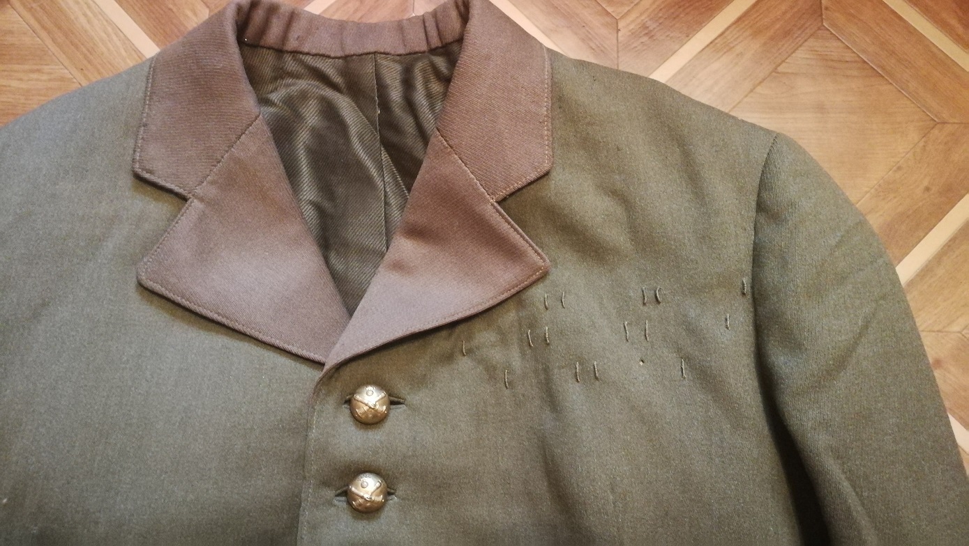

pourriez-vous me donner l'époque et m'en dire un peu plus sur cette vareuse ?
Je cherche depuis un moment déjà sans rien trouver de concluant...
Voici les photos:
Vareuse d'officier français Img_2801
Vareuse d'officier français Img_2803
Vareuse d'officier français Img_2798
Vareuse d'officier français Img_2800
Vareuse d'officier français Img_2799
Vareuse d'officier français Img_2802
- le col est "à revers", c'est le même type que celui présent sur les vareuse modèle 1939
- bouton doré/grenade et canons croisés donc pour l'artillerie
- deux crochets de ceinturon
- grade de capitaine en bas de manche. La matière dont les grades sont fait est très bizarre, on dirait du tissu synthétique!
Elle a les caractéristiques d'une bonne vareuse 39/40 avec les crochets mais les grades me laisse perplexe...
Remontage quelconque ?
En tout cas, notre homme avait un sacré placard!
Cordialement study

Intéressante vareuse ! On dirait une tunique de sortie modèle 22 retaillée en vareuse à col ouvert.
Les poches de poitrine sont-elles des vraies poches ou des poches en trompe l'oeil ?
En revanche, les grades sont vraiment étranges et pas du tout réglementaire. Tout ça me fait penser à réutilisation théâtre ou cinéma !

Les poches de poitrine sont en trompe l’œil.

Sympa comme vareuse et atypique!
Pour moi c'est une tunique des années 20 modifiée pour en faire une vareuse coupe 1939 avec col ouvert.
Les grades de capitaine sont peu communs mais ne me choque pas dans la façon qu'ils sont posés.
Le tissu semble en effet plus compatible avec un montage par le tailleur qui a réalisé les transformations de la vareuse.
Ce militaire est sans doute un réserviste qui a repris du service en 39/40. Le placard de décos est assez conséquent

Il me semble totalement exclu qu'un officier d'active ait pu se balader avec un tel accoutrement en 1939, et je pense qu'en dépit des difficultés rencontrées à la mobilisation, on aurait tout de même trouvé à habiller correctement un capitaine de réserve.
Pourquoi pas du FFI / FFL ? Cela collerait bien avec ce galonnage improvisé.
Quant aux brides de décorations, il ne faut pas en tenir compte s'il s'agit d'une veste de récupération. Ayant mal cousu les galons, pourquoi se serait-on donné la peine de découdre les brides ?

je vous rejoins concernant les grades de capitaine, qui ne ressemblent pas au tissu utilisé assez couramment. D'ailleurs, sont-ils montés d'époque ?

comme Thomas et son message au dessus.....on ne peut considérer ça comme d'époque.
Pour le reste, une tunique 22 modifiée.....on rencontre ça parfois sur les effets d'officier.
Pour les poches de hanches (pas de poitrine) elles sont sans soufflets....normal.

Bonjour,les galons réalisés en "extra-fort" et cousus de façon approximative me semble assez fantaisistes,par contre le port de tuniques de grandes tenues,retaillées ou non,par des gradés réservistes,a bien été observé lors de la mobilisation de 39.Il y a deux photos illustrant le port de ces tuniques dans "hors série Uniforme N°3,1940 l'infanterie".Quant elles sont retaillées,souvent avec col "aiglon",y ont été rajoutées ou non des fausses poches de poitrine.Ce qui peut expliquer cet état de fait est que les Officiers s'équipaient à leurs frais et ne bénéficiaient que du prêt de la dotation des "unités collectives",équipements de combat distribués conjointement à la troupe. Cordialement,Pierre.

Mon avis :
1/ Vareuse d'officier d'artillerie, au vu des brides de barrettes, un vétéran, sans aucun doute.
2/ Retaillage offlag (col "civilisé") en remplacement d'un probable col aiglon, soit par coquetterie, soit à cause de l'usure dûe au port prolongé et répété.
3/ Galon de grades plus qu'approximatifs, soit une réutilisation pour carnaval, soit pour le théatre (il arrivait qu'il y ait même des représentations théatrales dans les offlags, mais là, ce serait rêver)....
C'est mon avis....
Ca reste quand même un peu intéressant.
Moi, je pense que j'enlèverais ces vilains grades....

Ici ce devait etre une mod 22 a neuf boutons et col droit; Elle en a toute les caractéristiques: sans poches de poitrine et poches de hanches sans soufflets, crochets de ceinturon...
Comme celle ci mais en kaki:

+1 avec "blagapar",veste présentant un réel intérêt malgré tout.Cordialement,Pierre.

je comprend beaucoup mieux maintenant!
Je pense que je vais la laissé tel quelle sans démonter les grades.
Merci pour votre aide!
