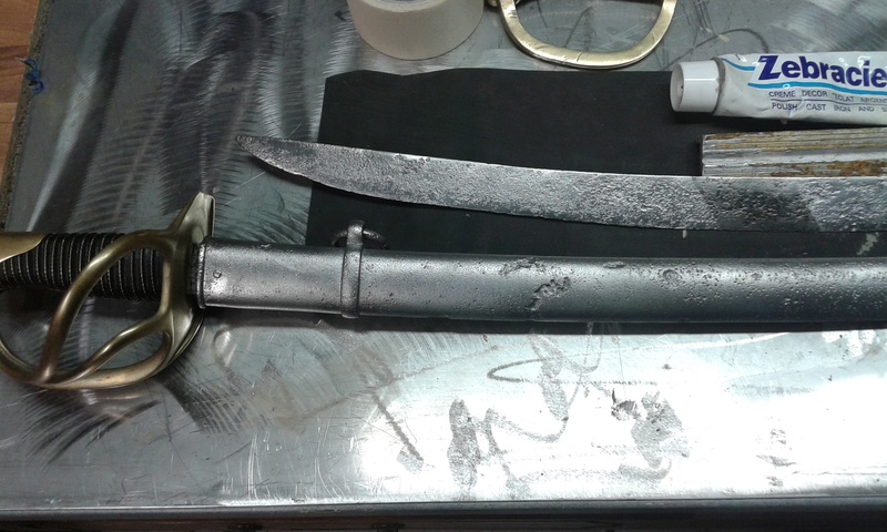

Voici l'objet du délit : sabre de troupe, Cavalerie légère modèle 1822, fabrication manufacture de Chatelreaut juillet 1878.
Après l'incident malheureux de mon casque Adrian, je ne tiens pas refaire d'erreur donc je ne me limite pas à lire les forum, je vous demande :
Comment fais-je pour le rendre présentable ?

pas grand-chose à première vue, hormis un nettoyage du fourreau à la laine d'acier 000 et au WD40.
Idem pour la lame et c'est à peu près tout, je laisserais la monture avec cette patine.

Je suis du même avis que les réponses précédentes. Il m'a l'air en bon état, hormis le fourreau. Un petit coup de brosse rotative "nylon rouge" puis de laine d'acier et il est comme neuf !

L'huile peut-être utilisée avec du papier de verre de carrossier très fin (généralement utilisé à l'eau) et avec la laine d'acier, mais pas avec la brosse rotative sous peine d'en envoyer partout.
Pour un bel aspect il faut au maximum frotter en long.

Le mieux est encore un truc du genre WD40.
C'est fin et ça dérouille tout en graissant.

Ca avance tout doucement, je ne suis pas un grand adepte, et avant de continuer je viens encore aux renseignements.
D'abord la lame. Je n'ai attaqué qu'un côté (le revers ou l’intérieur, en bref le côté opposé à la garde, je ne sais comment on dit pour un sabre), le côté qui sera contre le mur si je l'expose Cela me permet de me faire la main sur une partie qui ne sera pas visible D'abord le côté partiellement travaillé puis l'autre. Ce qui amène la première question. Toutes ces marques sur la lame, ce sont les doigts des personnes qui ont manipulé ce sabre sans gant .
Ce n'est pas flagrant sur la photo mais je note du mieux.
J'ai attaqué en parallèle le fourreau. Pareil, côté mur d'abord.
L'ennui c'est que l'oxydation semble épaisse. C'est bien visible sur la deuxième photo qui montre la partie non travaillée.Dois-je envisager un traitement plus radical et plus agressif, si je veux avant fini avant le bicentenaire de la 1ère GM ?  Very Happy

on voit déjà une différence avec la première photo.
plus le ponçage sera fin mieux sera le rendu a la fin.
Donc patience....
et bonne idée de commencer sur les parties non visibles.

Puis-je espérer un rendu régulier malgré l'importance de la rouille sur le fourreau ou dois-je m'attendre à garder des traces comme sur la photo de ton avatar ?

hélas oui votre fourreau aura des traces comme le mien sur mon avatar.
j'ai un produit qui attenu les traces et en plus qui protège du retour de la corrosion
un produit (genre polish mais de couleur argenté)
je me suis amusé a faire un essai démonstratif sur une lame de briquet
et il y a plus d'un ans sur le fourreau (très ,très , très attaqué) et le produit n'a pas bougé...
