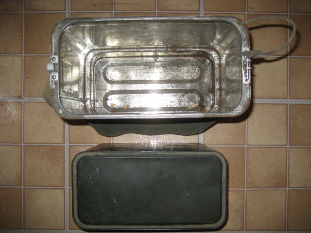

Bonjour, ce W-E j'ai trouvé ces pièces, comme vous voyez, pas de marquage, un reste d'emballage.
Je soupçonne de l'anglais ou du canadien.
Quelqu'un a déjà rencontré?
On dirait un rack à obus de petit calibre, dans le même style qu'un rack à 25 pounder.
Ou bien pour des fusées?

le diamètre intérieur des trous est de 25,5 mm au pied à coulisse
si ça peut aider
ce qui est étonnant c'est que la partie emboutie de 4 trous est plus large que la pièce en U
la partie en U ne correspond pas avec la douille Anti-char de 2 pounder
pour des ogives sans la douille? ou des fusées ? la question est posée

Alors voici le mien.
Trouvé seul sans rien d'autres.
Je me suis toujours posé la question , qu'est que c'est ???

Voici le mien:

Je reste convaincu que la partie en U et la partie trouée forment un ensemble.
Vous devriez retourner sur le secteur et insister afin de voir si la partie en U ne s'y trouve pas?
J'ai le sentiment que c'était pour transporter des fusées.

Oui , ce sont des logements intérieurs de caisse de 2 Pdr , la tête des obus vient s'y loger et les obus ne peuvent ainsi plus bouger cette pièce vient se loger dans le fond de la caisse , de l'autre côté il y a une autre pièce avec des trous plus grands  et du feutre épais sur le couvercle de la caisse qui protège l'arrière et surtout les percuteurs .
L'obus est donc stocké verticalement pointe de l'obus en bas et double en haut , ce qui est très pratique et très facile à utiliser .
Le plus souvent , après le réapprovisionnement ces caisses encombrantes et lourdes sont abandonnées , puis récupérées soit par d'autres troupes , soit par des civils pour les utiliser comme caisse de transport ou caisses à outils .
Il existe une autre caisse soit en bois soit en acier de section carrée qui elle contient 16 obus de 2 Pdr La Royal Navy elle utilises aussi le 2Pdr mais leur caisses sont complètement différentes , leurs obus étant stockés horizontalement !
Pour gagner de la place à l'intérieur et pour gagner du poids , ces éléments sont le plus souvent enlevés !
Le 2 Pdr est resté en service jusqu'a la fin de la guerre , notamment comme arme principale d'auto blindées .

Salut Jean-Claude, merci pour ton identification.
Tu sais si la pièce en U fait partie de l'ensemble?
