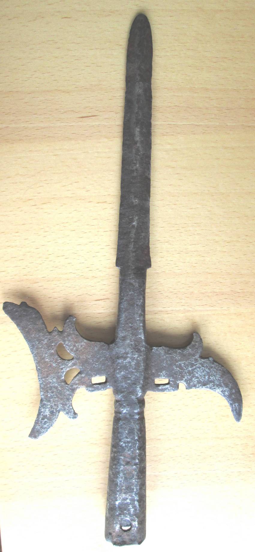

est ce bien une relique de hallebarde ?
est ce possible d'en savoir un peu plus sur son origine ?

dois je la nettoyer
et comment ?
Nombre de messages : 28604
MessageSujet: Re: hallebarde   Mer 4 Oct 2017 - 18:47
en fait on ne voit pas grand chose à part le la rouille!
Mais il me semble distinguer une boursouflure comme de la soudure à l'arc entre le fer et la douille.
Le raccord de la pointe est également suspect.
Si c'est le cas, je la verrais bien pour un suisse d'église.
Pour nettoyer: électrolyse ou sablage/microbillage.

Apparemment elle a été trouvée sous terre,donc traiter à l'électrolyse comme indiqué plus haut ,et passer plusieurs couches de cire d'antiquaire neutre,bien lustrer entre chaque couche.

me revoilà après plusieurs électrolyse c'est pas encore fini mais on s'en approche

Ca a l'air correct, maintenant il faut voir si les parties qui devraient être tranchantes l'ont bien été.
Si oui il y a de grandes chances que ce soit une pièce d'époque, si non ce serait plus une repro Second Empire type Viollet le Duc pour la décoration.
Même dans cet état on peut faire la différence entre ce qui a été tranchant et ce qui ne l'a jamais été.

oui ils sont tranchants!!
y a t'il un moyen de savoir sa date ou de savoir sa provenance ?

Très difficile à dire sur photo , mais comme crevette , j'ai un doute ,soudure au niveau de la patte et la douille?
Soudure entre la douille et le fer ?
pour moi , il n'y a pas de doute , il y a bien eu des tranchants , ils sont bien visibles sur les photos avant traitement , et le mode de fabrication de la croisée est cohérente avec la fabrication forgée .
S'il n'y a pas de soudure , alors elle a vraiment beaucoup de chance d'être authentique

C'est là que j'avais des doutes quant à des soudures à l'arc:
On y voit encore des traces de je ne sais quoi.

C'est des restes de rouille encore mais je ne vois pas de traces de soudure
je reposte des photos quand elle sera parfaite
mais si c'est une pièce d’époque la quelle ?

C'est une arme d'Hast d'estoc de type pertuisane utilisée entre le XIV et XVI siècle .
La hallebarde est elle équipées d'une lame en forme de hache a la place du croc en forme de lune .

elle ressemble assez à celle-ci ; Italie du Nord/ Vénétie, 16ème siècle
c'est une affirmation jean claude ?
cave canem effectivement elle lui ressemble mais elles ne sont pas identiques
jean claude
Nombre de messages : 2918
Localisation : Pas de Calais
MessageSujet: Re: hallebarde   Jeu 26 Oct 2017 - 1:14
Oui , c'est une affirmation , Les armes d'Hast étant une catégorie qui regroupe toutes les armes blanches montées sur hampe (long manche en bois) dont les principales sont les lances , les hallebardes , les pertuisanes etc...
Elles sont utilisées depuis l'antiquité (phalange macédoniennes , hoplites etc..) jusqu'a nos jours (gardes Suisses du Vatican, gardes de la tour de Londre).
Ce sont des armes d'infanterie pour le combat rapproché principalement utilisées contre la cavalerie .
La datation que je donne correspond a la période ou l'on retrouve le plus les armes taillées en pertuisane , c'est a dire une lance que l'on a équipée d'un croc et d'une lame en demi lune Par croisée imbriquée de fer (assemblage très solide de forge ).
Si la lance et le croc sont d'une efficacité redoutable , la lame en demi lune est elle plus esthétique que réellement efficace !
Et celle de cave canem est de même facture avec certains détails qui sont des marques de fabrications . Ces armes semblent sortir d'un même atelier , mais exécutées par des forgerons différents (la façon de taillé les crocs est différente), ou a quelques années d'interval .

Je pense bien d'époque aussi, un modèle classique de la première moitié du XVII ème siècle.
Et on peut voir les restants d’attelles latérales qui se fixaient sur la hampe en bois.
