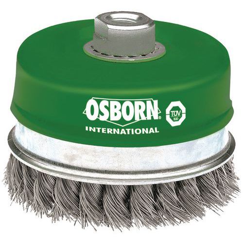

D'ailleurs, si vous avez déjà essayé de décaper des pièces rouillées avec une brosse métallique montée sur meuleuse, vous obtenez le même résultat noir sous la rouille de surface.
