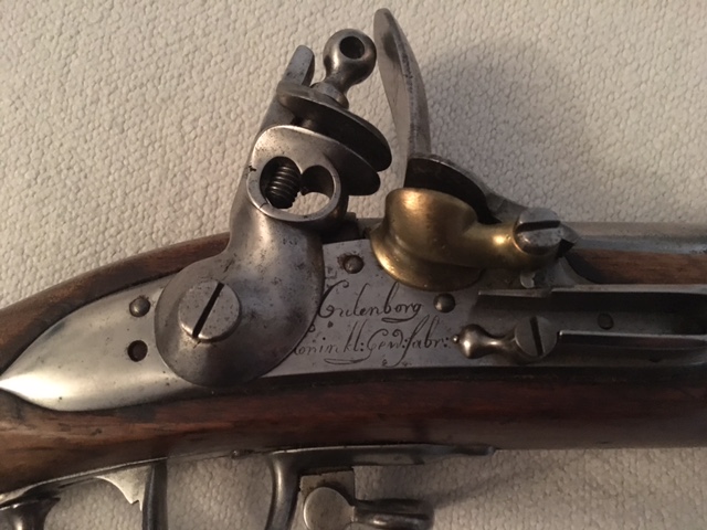

Nouveau sur ce forum et après les présentations d'usage, je lance mon premier post concernant un fusil 1777 an 9 provenant de la
manufacture de Culembourg, j'ai déjà quelques informations obtenues dans un sujet précédent, la faible production par cette manufacture
de ce modèle durant les années 1811 et 1812, je souhaiterais avoir quelques informations sur le numero 37 qui figure sur la crosse, à quoi pourrait il
correspondre. Ainsi que toutes informations qui pourrait m'être utile.
Je vais tenter de joindre à ce post les images de cette arme que je possède depuis plusieurs années.

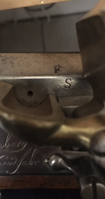

Petite précision, toute les garnitures en fer porte le même poinçon, un H surmonté d'une couronne.

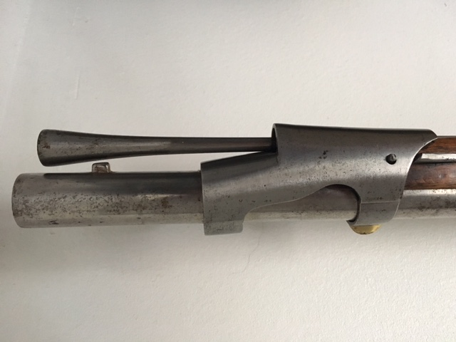

Je dois prochainement avoir un silex que je placerais selon les règles, voici d'autres photos dont celle du poinçon qui est présent sur les parties en métal.

Bien construit suivant les corrections de l'An IX ( ressorts de garnitures à pivots placés en arrière) Le battant de grenadière est bien à battant fou, celui du bas est à rosette comme après l'An XIII, peut-être changé au cours de la vie du fusil.
L'inscription de la manufacture en langue batave indique qu'il n'a pas été produit pendant la courte période ou le pays a été réuni à l'Empire Français ( juillet 1810 à novembre 1813). Pendant la période Empire, le marquage des platines est Manufacture Impériale de Culembourg.

Tu as eu le bon œil pour le battant de grenadière car la vue d'ensemble ne permet pas une visibilité idéale
TIM60 pourrais-tu poster une photo de cette granadière avec son  battant ? Merci
Habituellement on lit 1811 et 1812, cette période est donc un peu plus étendue, on passe alors de 2 à 3 ans ?
CAVE CANEM
Nombre de messages : 707
MessageSujet: Re: FUSIL 1777 AN 9 MANUFACTURE DE CULEMBOURG   Ven 22 Sep 2017 - 0:10
Louis Bonaparte (frère de Napo) a été destitué en 1810, mais l'administration impériale a commencée à fonctionner seulement à partir de janvier 1811. La manufacture, menée par l'entrepreneur Devillers ( de Liège) a connu de grosses difficultés financières et a été fermée par ordre de Napoléon fin 1812. L'inspecteur militaire pendant cette période était le chef de bataillon Martin. Seulement 6743 fusils produits en 2 ans.
Le modèle 1777 corrigé était déjà produit dans la période hollandaise, comme l'exemplaire présenté, mais peut-être pas dans le même calibre, car dans une relation de l'activité de la brigade hollandaise envoyée combattre en Espagne, on note début 1809 " Parce que l'infanterie hollandaise utilise un autre type de fusil que les Français, ils ne peuvent pas utiliser des balles françaises, ce qui cause bientôt un manque de munitions".

MessageSujet: Re: FUSIL 1777 AN 9 MANUFACTURE DE CULEMBOURG   Mar 26 Sep 2017 - 10:43
Voici les photos demandées, en espérant qu'elles apporteront les réponses. Une estimation de cette pièce serait la bienvenue.

MessageSujet: Re: FUSIL 1777 AN 9 MANUFACTURE DE CULEMBOURG   Mar 26 Sep 2017 - 10:51
Petite précision, même si ce n'est pas trop visible sur la troisième photo, le poinçon est identique aux autres pièces en métal du fusil.
D'après les nouvelles photos, c'est un battant à rosette également pour la grenadière. A moins que je me trompe.
