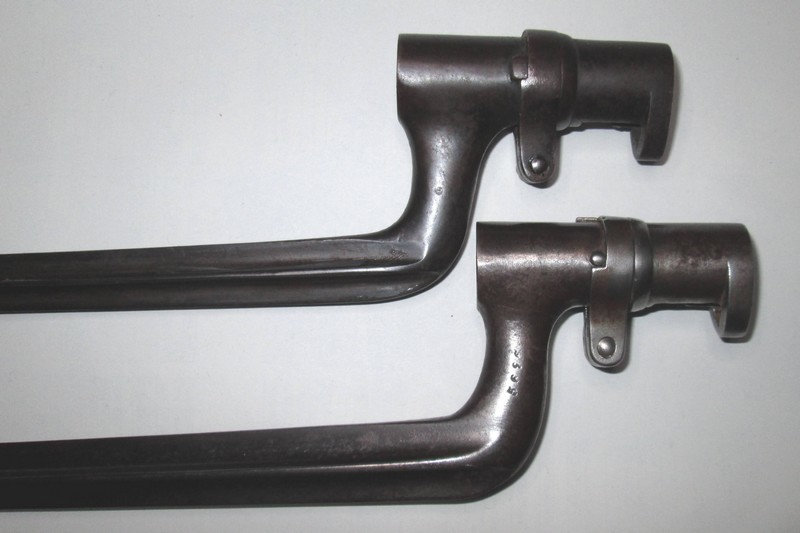

petites précisions :
la 1863 a un coude plus fort que la 1869-71côté lame mais plus fin au niveau de la douille. Celles reçues des USA avec les Peabody 1867 ont le numéro du fusil du le coude côté gauche et l'étouteau est plus rond, voir ici les différences sur la photo, la Peabody est en bas
Baïonnette suisse 1863. R9le
Baïonnette suisse 1863. 88091
