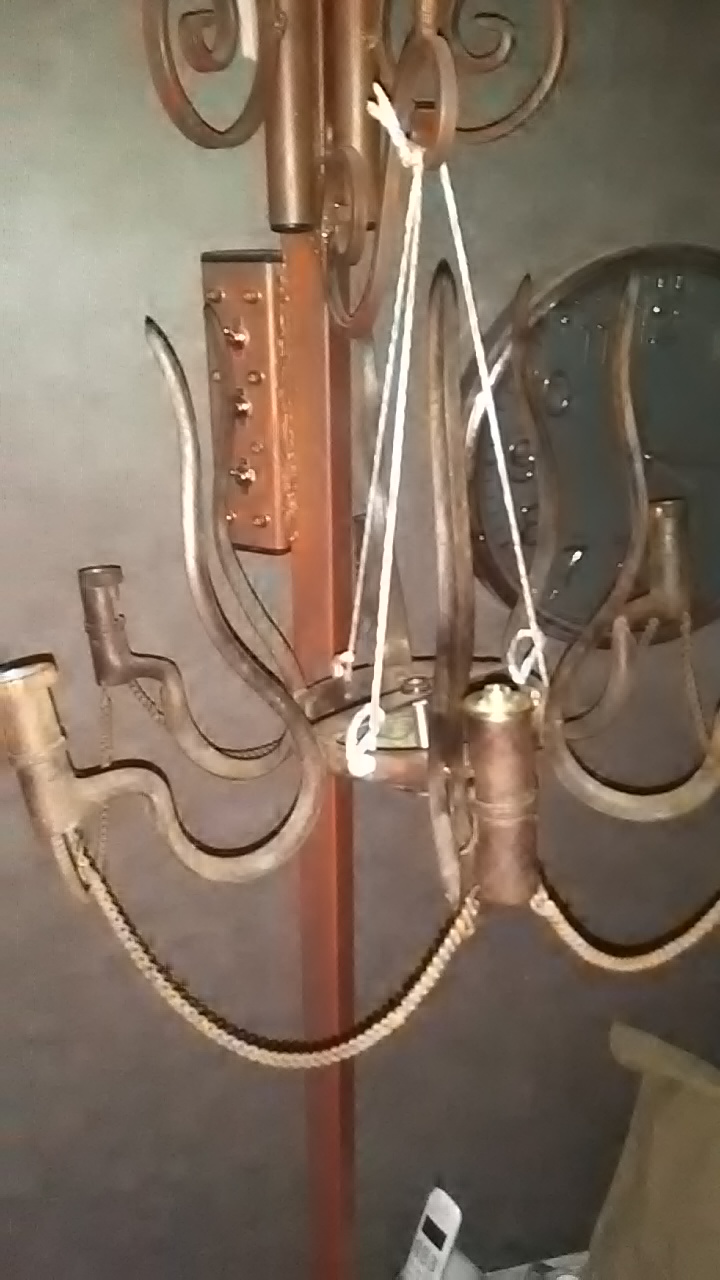

il me semble que ces une baïonnette de fusil grass, a confirmé je viens de rentré un lustre fait avec les memes

Quand au lustre, la photo est floue, on ne voit pas bien, mais pas certain que ce soit des 1847. Peut-être des 1822 ou assimilées.

Bonjour, je confirme les dire de Cathelineau, il s'agit bien d'une baïonnette Mle 1847 française (-le poinçon sur le talon de lame est typique de ce modèle) on est bien loin d'un mousquet qui est une arme à mèche, dès que l'on est passé au silex c'est devenu un fusil...
Pour le chandelier, difficile à dire sauf que ce ne sont certainement pas des baïonnettes françaises, le pontet de douille derrière le coude ne correspondent pas à des modèles français. Vu le talon de lame que l'on devine à angles il y a de grandes chances qu'il s'agisse de baïonnette anglaise du type P1853 ou P1859.

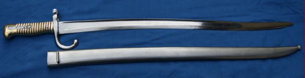

Juste de savoir à quoi est du la curieuse forme du bouton poussoir sur la baionnette Gras en photo présenté par dbiker.?
Rare modèle d'essai???

C'est marqué dessus, comme le port-salut:
"épée baïonnette de 1872 (essai d'allègement pour le fusil 1866). Vue de gauche détail du verrou rotatif".
C'est donc le modèle d'essai, précurseur de la baïonnette mle 1874 pour fusil gras.
Il à ici été créé pour être adaptée sur le fusil Chassepot (mle 1866), en remplacement de l'épée-baïonnette réglementaire dudit fusil, avec poignée laiton et lame en forme de yatagan:
Peut-être curly ou une autre personne aurait   la gentillesse de me répondre?
Tout simplement un  des quatre modèles d'essais pour le fusil Chassepot mis au point après 1872 avant l'adoption du fusil Gras.
Ce n'est pas une baïonnette pour le fusil gras mais une baïonnette pour le fusil Chassepot.

Désolé pour le scouat de post mdr... Le lustre il y a des poinçon us , donc c'est bien étrangers, mais sa ressemblait, ce serait de quelle époque alors svp encore désolé à Tassigny 😁
Christophe, pourrais tu faire des photos de marquages "US" en indiquant leur emplacement ainsi que des photos plus proches de la naissance des lames au niveau du coude, tes photos actuelles ne sont pas assez nettes pour déterminer le modèle de ces baïonnettes.

Donc modèles   d'essai Chassepot , hélas très dur à trouver mais déjà bien  sympa à voir en photo!!
Quand au SB de 1840, réservé à la carabine à munition "Thierry" , encore du matos introuvable et bien sur hors de pr...

alors là c'est un massacre honteux, ce sont des baïonnettes US du modèle 1816 modifiées Leman, le nombre de chacune des trois variantes n'ayant pas dépassé quelques centaines de pièces. Modifications proposées en 1862!
Il leur manque leurs viroles, peut être des baïonnettes qui ont été abandonnées avant la fin de fabrication ....
Honteux!!!!

Massacre honteux aujourd'hui, réutilisation ingénieuse à l'époque.
Pouvons nous en vouloir à ceux qui ont fait ça (si c'est ancien) avec de la ferraille bonne pour la refonte?

Bonjour, pour vous aider à voir à quoi elles ressemblaient à l'origine, je vous met les photos des douilles des deux modèles que je possède:
Identification Baïonnette de Mousquet Rs_num13
Identification Baïonnette de Mousquet Rs_num14
