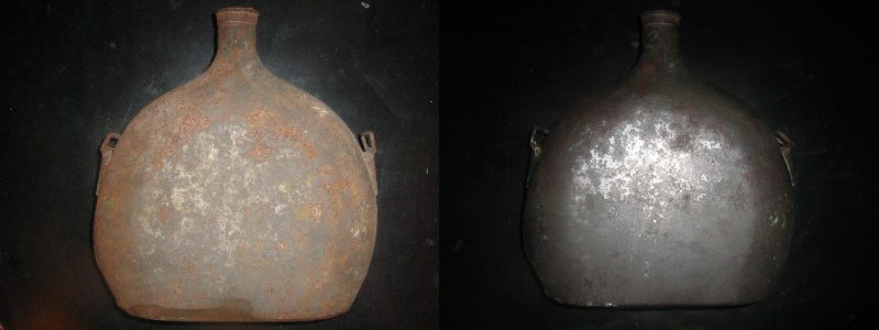

J'ai recuperé cette gourde en brocante aujourd'hui, la rouille à bien fait on travail mais je pense qu'il est possible d'en éliminer une partie pour voir ce qui se cache en dessous, que me conseillez vous pour la restaurer?

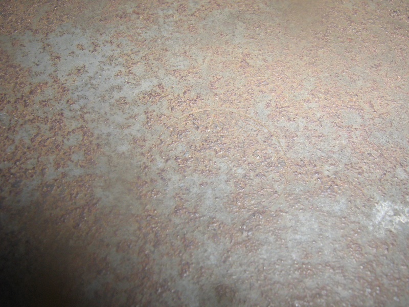

MessageSujet: Re: Restauration gourde française WW2   Mar 9 Sep 2008 - 20:29
Voici pour commencer, j'ai frotter le cul de la gourde avec de la laine d'acier et du mirror (sans beaucoup d'effet à cause du mirror) puis j'ai réesayer avec de la laine d'acier et un anti rouille Very Happy
Au depart:
Aprés un premier passage à la laine d'acier et au mirror:
Aprés un passage à la laine d'acier et anti rouille:
Si vous estimez que c'est une bonne restauration et que ca marche je continue.

MessageSujet: Re: Restauration gourde française WW2   Mer 10 Sep 2008 - 16:12
Bonjour chers amis amateurs de restauration,
J'ai continué mon programme de restauration de ma gourde et je commence à être content du resultat Very Happy
Avant travail:
Pendant travail:
Aprés travail:
Et miracle, un marquage inattendu apparait affraid
Pour l'instant je crois pouvoir lire:
SIAEG
1939
Very Happy

MessageSujet: Re: Restauration gourde française WW2   Mer 10 Sep 2008 - 21:30
Voila c'est presque finit Very Happy
Voici le resultat:
Alors vous en pensez quoi?
Personnelement le resultat me convient et j'ai stopper une bonne partie de la rouille Smile
